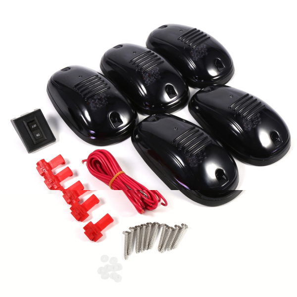

Radyjko zamontowane.
ps: + i - mają znaczenie inaczej centralny, szyby itp, fiksują 8-) :-P
Kamerka musi poczekać aż zrobi się trochę cieplej ;-) + obrysówki :-)

Możesz wrzucić zdjęcie jak świecą zamontowane obrysówki?
