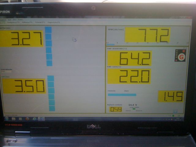

Tak, cały czas po wejściu w serwis wyskakuje zbyt niskie ciśnienie gazu, a na samym początku był błąd uboga mieszana zbyt długo !!!
Re: problemy z gazem
2012-04-16, 18:35
cały pic polega na tym że bez kompa tu nie zaradzimy :-P i trzeba nie tylko patzreć na blędy ale też popatrzeć na parametry podczas pracy ( co sie dzieje w głównym oknie klawisz f2) ;-)

To fakt, ze jakies zrzuty ekranowe co instalka gada by sie przydaly. Wtedy moze cos wiecej sie uda powiedziec.

ja i tak nie wiem co znaczą te liczby na obrazku :P
więc wierzymy na słowo :P
