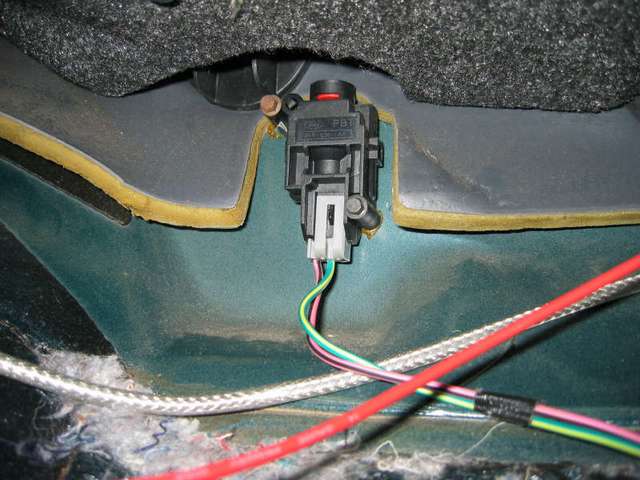

a gdyby tak zrobić przełącznik od tego wyłącznika bezwładnościowego
jest u pasażera z przodu na dole
tylko nie wiem czy on wyłącza tylko pompę czy coś jeszcze
wyłącznik bezwłasno.jpg (43.34 KiB) Przejrzano 7558 razy
Ostatnio zmieniony 2012-09-22, 15:20 przez śp. Rafaello-Mk, łącznie zmieniany 1 raz.
Re: Włącznik - wyłącznik pompy paliwa
2012-09-22, 16:11
Czekam... na opinie... muszę odcinać pompę... wtryski puszczają i żre paliwo...
