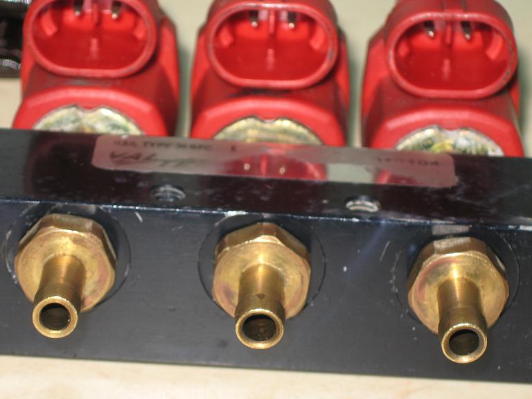

Pytanie jak w temacie, u mnie w jednym aucie jest 4mm, w drugim mniej (OHV) zastanawiam się nad wymianą razem z wężykami i dyszami które wchodzą bezpośrednio do kolektora. Nie wiem czy to ma sens, czuć lekką różnicę między jazdą na LPG a benzynie stąd ten pomysł, myślę że tu może być wąskie gardło.
Na fotce 4mm

no ale co Ty tu wlepiasz, gdzie mierzysz te 4mm?
dysza wyglada tak: http://allegro.pl/dysza-kalibracyjna-z- ... 97626.html
i wierci sie ta mala dziureczke w tym lejku ponad gwintem, to co pokazujesz na foto to krocce tylko do nalozenia weza, moga miec nawet 11mm grubosci i jest to bez znaczenia

Jak zwał tak zwał, na tych węższych jest ok 2mm wężyki tym samym też są węższe, dysze też są mniejsze niestety nie zmierzyłem ...

tu masz tabele doboru dysz, do Twojego auta powinienes miec rozwiercone na 2.6mm

Dzięki jak będę mógł unieruchomić auto to zerknę, ale jak przewody gumowe są takie cienkie to myślę, że i dysze będą miały mniej niż 2,6
