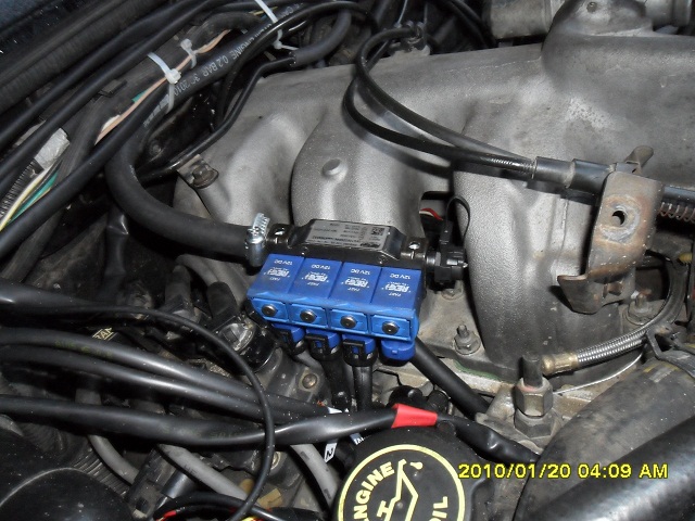

Witam , po niezłych przejściach wreszcie mam już zamontowaną instalacje LPG (sekwencja), i mam takie pytania , bo jest to moje pierwsze auto zagazowane ;-) , a temu mechanikowi-ściemniaczowi to już nie za bardzo wierze , czy wtryski powinny głośno pracować , bo teraz na wolnych obrotach wewnątrz auta nie słyszę motoru , tylko cykanie wtrysków , czo jest trochę denerwujące, to norma czy coś nie teges? Wrzucam fotkę jakie to wtryski.

Czekaj czekaj... Ty masz V6 przecież ? :) to po co Ci wstawił listwę z 4 wtryskami ? W sumie z drugiej strony masz jeden zapasowy jakby co :D
Wtryski mogą cykać dość znacznie, wszystko zależy od modelu jedne słychać bardziej drugie mniej, ale cykają :(
Również byłem zdziwiony jak zobaczyłem 8 wtryskiwaczy :-D , ale dałem sobie spokój z dyskusją z mech... , czyli trzeba będzie się przyzwyczaić , albo trochę głośniej radyjka słuchać :-D

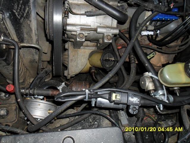

parnik wyglada na zavoli, pytanie N czy S, instalka na Z to pewnie zenith, generalnie bez kabla i podgladu parametrow wiele sie nie dowiesz, dlatego musisz meczyc tego czlowieka zeby Ci to ogarnal, nowe w koncu...

co do głośnych wtryskiwaczy to przerabiałem to 2 razy , najczęściej wtryski są przymocowane na sztywno do jakiejś części silnika , wystarczy je odkręcić tak aby trzymały się tylko na przewodach i rurkach a jest już duża poprawa .no przynajmniej u mnie tak było. oczywiście jest to tania alternatywa do wymiany wtrysków na ciche.

Tanie wtryski stukają, pocieszę cię że jak jest ciepło stukają zdecydowanie ciszej
