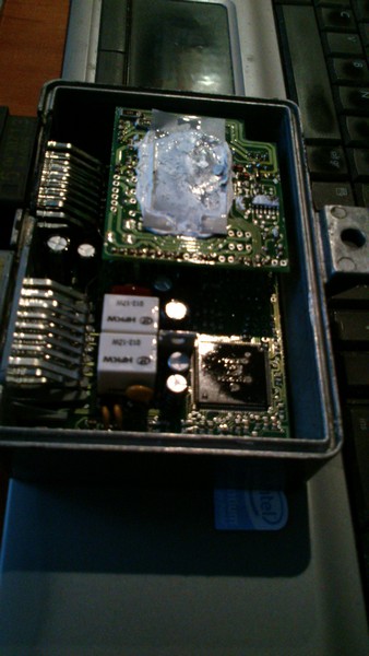

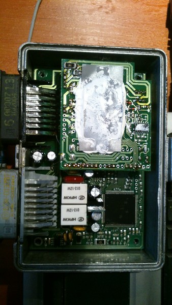

Po otwarciu nic nie widzę spalonego.
Nie wiem czy na foto widać, ale procesor (chyba) i kilka elementów jest tak jakby zapoconych.
Re: Nowy zestaw LPG
2014-06-18, 20:59
wyciągnij jeszcze bebechy tylko ostrożnie mogą być wklejone na paste termoprzewodzącą i obejrzyj drugą strone medalu ;-)
Re: Nowy zestaw LPG
2014-06-18, 21:12
Próbowałem lekko za gniazda i siedzi sztywno. Znając szczęście swoje wolałem już nie ruszać i zamknąłem. I tak mnie to nie uratuje.

jacek4, Żebyś bliżej mieszkał to pewnie coś bym wymyślił albo chociaż dokładne zdjęcia środka.
Służę pomocą :-)
Re: Nowy zestaw LPG
2014-06-18, 22:45
Dokładnie to postaram się jeszcze raz jutro zrobić, tylko że nie chcę na siłę tego środka wyjmować aby gdzieś jakieś ścieżki nie pękły. Ale spróbuję na spoko, może jednak wyjdzie.
