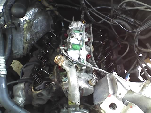

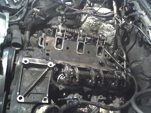

Słuchajcie. A czy ktoś mógłby zrobić zdjęcie miejsca gdzie kolektor ssący łączy się z silnikiem? Przyglądałem się temu i jakieś to takie dziwne bo wydaje się jakby, no nie wiem, kolektor był nie od tego silnika :/ Wiem, że brzmi to głupio ale wygląda jakby kanały w kolektorze nie pokrywały w całości kanałów w bloku :/ Widać jakby krawędzie 4 kanałów z bloku i na moje oko to niekoniecznie to musi być szczelne :/. Jutro postaram się zrobić zdjęcie tego dziwactwa. A może to tak ma być i mnie się wydaje :/

proszę.tu masz głowice i blok silnika ze zdjętym kolektorem i pokrywami zaworów.

A z przykręconym kolektorem nie ma? :) Bo u mnie właśnie na przykręconym widać jakby niedopasowanie :/ Ale już nie zawracam. Jutro wrzucę fotkę mojego i wtedy się zobaczy :)

tu masz z przykręconym klektorem(za dużo nie widać)zdjęte tylko pokrywy zaworów i górna część kolektora ssącego.

Nie robię zdjęcia bo to tylko moja głupia wyobraźnia. Te przerwy to pomiędzy dolotami są bo tak tam jest wyprofilowane ale uszczelka pod kolektorem jest nowiutka (widać zielony świeży kolor) więc albo ktoś szedł tym tropem albo wywaliło ją przy strzale z gazowni. Pozostają uszczelki pod głowicą :( Czy ktoś mi powie ile średnio mechanicy biorą za to? :(
No chyba, że źle ją założyli ale jakoś znając moje szczęście to nie to :(
