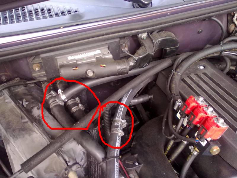

pojadę i niech poprawia.
a co tu do poprawiania, drut-team i tyle, parownik sie daje w szereg inaczej nigdy sie nie zagrzeje porzadnie
Speedo
Re: Jak podłączyć ogrzewanie reduktora gazu?
2012-05-08, 21:48

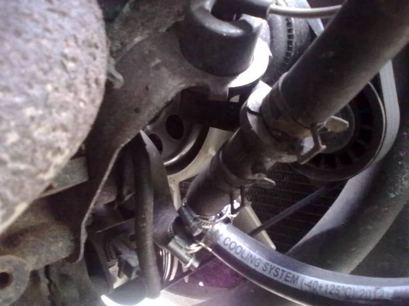

I już wszystko wporządku. Ogrzewanie reduktora jest niezależnie od ustawienia nawiewu czy też w pozycji A/Cmax. Może przyda się to innym którzy będą montować gaz. Na zdjęciu widać odłączony jeden wąż i poprowadzony przed zawór.
