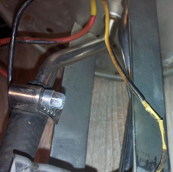

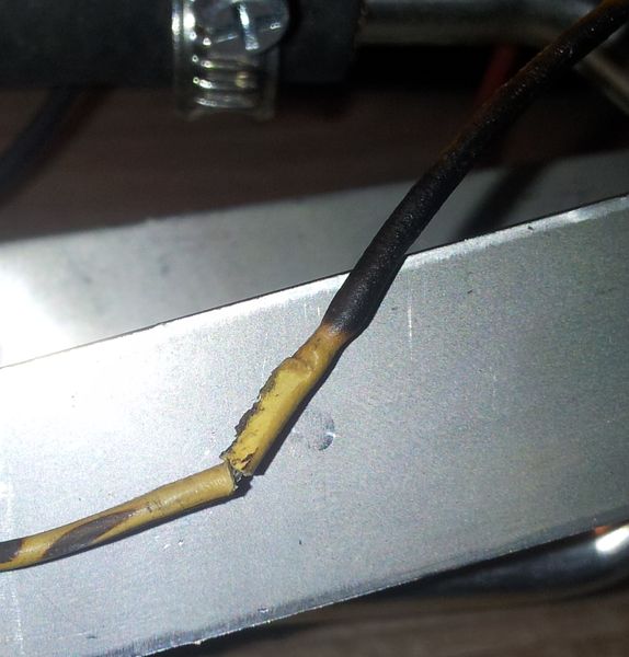

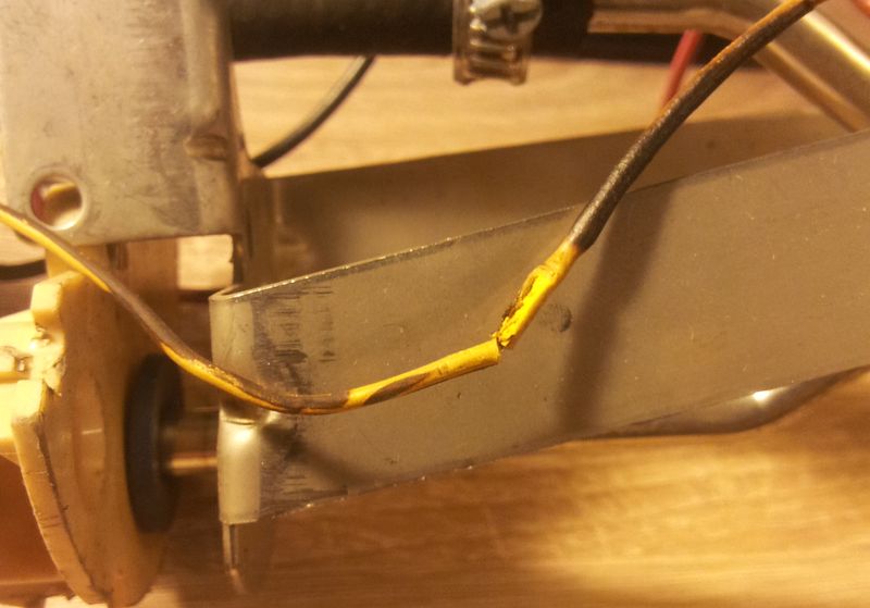

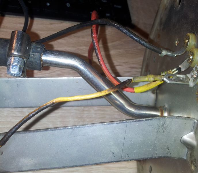

A tu fotki kabelków poprzedniej pompy. Widać że żółty kabelek od pływaka gdzieś przywarł (nie widać do czego) do metalu bo prawdopodobnie miał nadpękniętą izolację. Ja ją rozłamałem do końca. Widać też jak ogień objął kabelki czarny i czerwony. Prawdopodobnie opary były tak rozcieńczone otwartym deklem, znaczy powietrzem że nie doszło do eksplozji a jedynie do zapalenia warstwy nad paliwem.
Ostatnio zmieniony 2015-02-07, 21:54 przez decania, łącznie zmieniany 1 raz.
