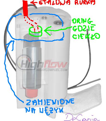

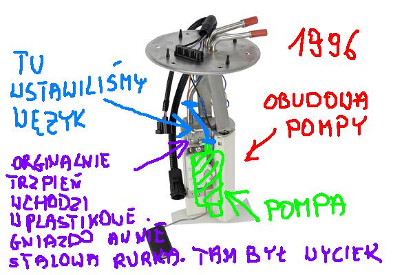

W tym przypadku chodziło o odpalenie samochodu. Może nie za wszelką cenę ale chcieliśmy dojść co się psuje i po drodze wyszło kilka rzeczy które trzeba było przerobić bo nie chciało działać. No i z części które mieliśmy pod ręką i z pompą jaką akurat miał mechanik na stanie. Cała instalacja do baku jest oryginalna więc tylko końcówka jest do wymiany.
Jak ja bym na swoim nie sprawdził takiej prowizorki, to bym komuś nie robił

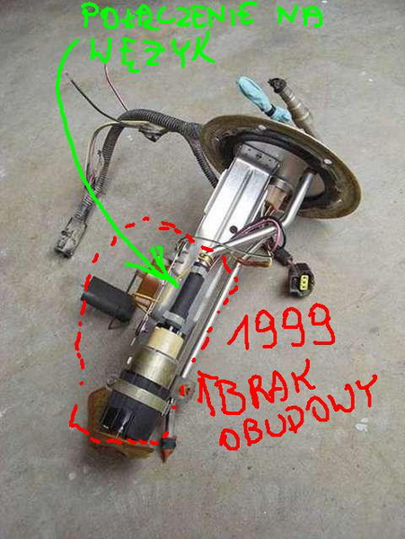

Czasami robi się coś pierwszy raz bo tak trzeba a ja miałem pełną świadomość co się zmienia i dałem zgodę. Przypomnę że większość zmian dotyczyła elementu którym płynie benzyna z pompy do oryginalnych rurek w deklu czyli jakieś 10 cm, zrobione nie ze słomek od drinków tylko normalnymi warsztatowymi gadżetami. Dodatkowo powiem że po 99 roku w exach połączenie było stosowane niemal identyczne: pompa, przewód paliwowy zaciśnięty cybantami i rurka stalowa od dekla. Bez obudowy i ustrojstwa w które wtyka się trzpień pompy. Jak znajdę zapodam fotkę.

Tak to mniej więcej wygląda:
pompa wnętrze.jpg (36.27 KiB) Przejrzano 5227 razy
pompa 1996.jpg (50.76 KiB) Przejrzano 5227 razy
pompa 1999.jpg (245.57 KiB) Przejrzano 5227 razy
