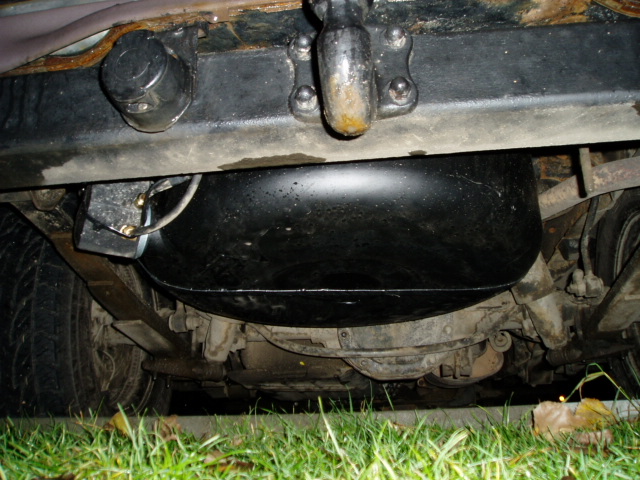

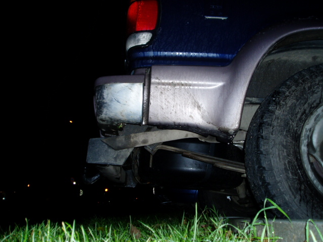

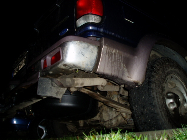

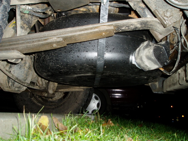

No to zobaczcie jaka chała, poszli na łatwiznę ale cóż zrobić :eek: :
Ostatnio zmieniony 2007-11-12, 21:38 przez Adrian, łącznie zmieniany 1 raz.

Adrian,
sprawdź od razu jak masz zamontowane uchwyty zbiornika. Idą na łatwiznę i zamiast do ramy, mocują do podłogi bagażnika. A ona nie wytrzymuje i w końcu się dziury robią. Sprawdzilismy to już z Nemrodem i tam blacha ... taka do dupy jest. Cieńka znaczy. A co do samej wysokości to jutro swoje oblukam i sprawdzę czy moje niżej czy wyżej wisi. Ten zawór masz dobrze, więc być moze pływak jest inaczej wyskalowany. Cholera wie. Hm, a sama butla - taka ładna, nie poobdzierana, żwirowni nie zaliczyła. Cmok cmok, takie mecyje.
Jash
Re: Butla LPG w koło
2007-11-12, 22:48
Na bank do podłogi na 3 śrubach - ciekawe kiedy odpadnie :eek: , ładna bo od soboty to miałem mało czasu żeby ją skancerować - staje czasem w takim jednym miejscu gdzie asfalt podmyty - zawsze wolne a tam akurat problemy z parkowaniem i zwykle orałem hakiem a teraz pewnie i butlą zajade...
2007-11-12, 22:57

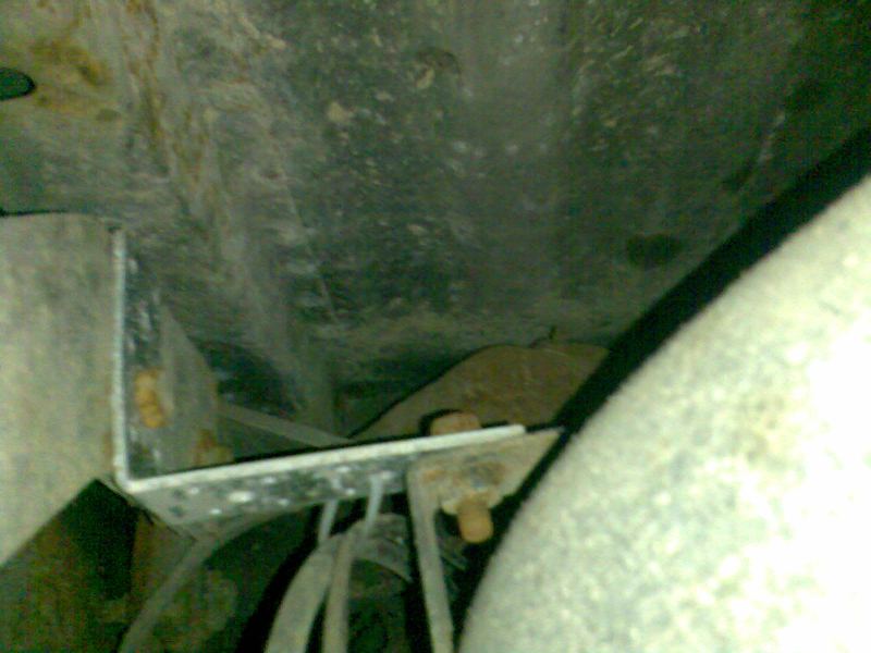

a jakaś podpowiedź jak i gdzie się ramy złapać? bo w czwartek wstawiam i nie chciałbym poprawiać. może jakaś fota albo rys.

Zaraz zejdę do garażu jakieś foty zapodam. Ja to do ramy na uchwytach w kształcie litery L doczepiłem. Przynajmniej mam pewność że nic nie wyrwie.

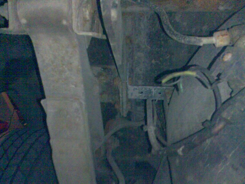

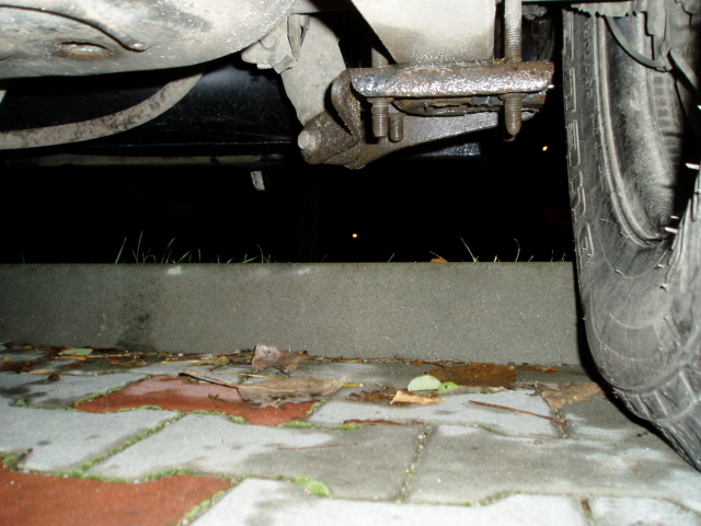

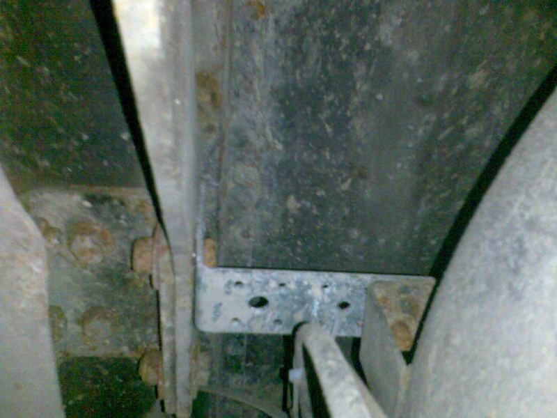

jash
Posty: 329
2007-11-16, 15:59
Zgodnie z obietnicą zapodaję kilka zdjęć jakie zrobiłem na swojej dupie - czyli pod autem na mocowaniu gazowego koła. Jak się przyjrzycie, to zbiornik w miejscu koła ma cztery nakrętki przyspawane do uchwytów - połączone tworzą kwadrat. W te nakrętki są wkręcone pręty które łączą butlę z podłogą bagażnika. A też w te nakrętki można wkręcić śruby mocujące łąpy a te przykręcić do ramy. Niżej (czy wyżej, bo nie wiem gdzie się wklei) zapodaję zdjęcia mojego mocowania.
Jash

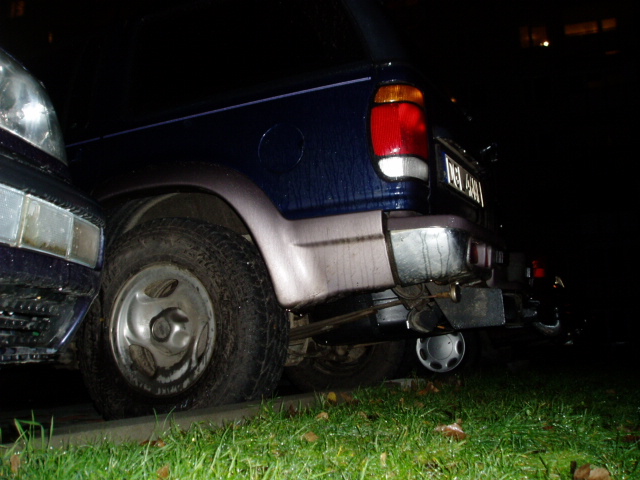

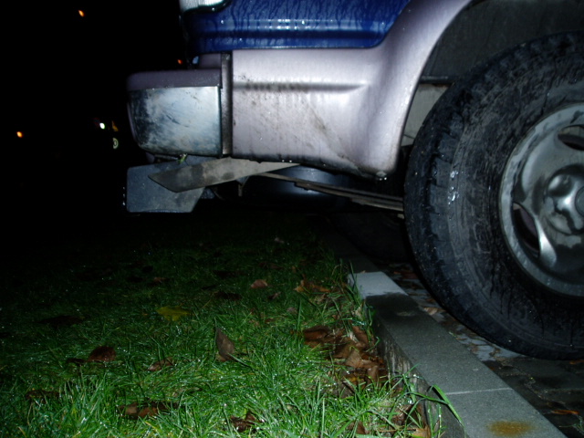

a jak by ktoś nie chciał wiercić dziury na zawór w zderzaku to może schować
http://www.allegro.pl/item294255665_tan ... olska.html

[ Dodano: 2008-01-17, 22:09 ]
tylko gdzie to schowac?
bo do wneki z wlewem benzyny nie ma za bardzo jak :( myslelismy nad tym podczas instalacji, ale doszlismy do wniosku, ze nie ma szans, zeby to "dzialalo" :-?

2008-01-18, 03:46
fotomysz, haha - no tak :D
Praktycznosc gora! :027:
Ja juz jednak wole w zderzaku/blotniku - nawet go nie widac (moze to z powodu koloru auta; ciemny granat), bo na stacji czesto nie moga znalezc wlewu gazu :D
