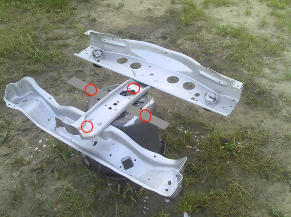

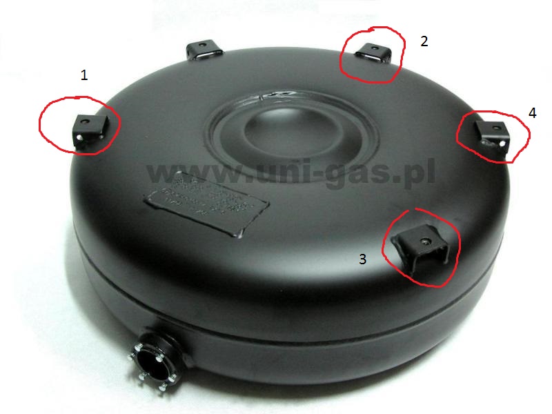

Rad-T, A jak masz ustawiony zawór, ja mam ustawiony północny wschód inaczej mi kabli nie starczy.
Bezpośrednio do ramy tudzież elementów ramy mogę dokręcić śruby 1,2,3, jak dam radę rękę wsadzić to i 4 przykręcę. Pytanie czy to wystarczy.
P.S. 8.8 starczą czy trzeba 10.9

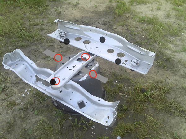

mam zamocowaną w ten sposób (oczywiście ta część ramy na fotce jest do góry nogami) :)
zawór jest skierowany w stronę prawego tylnego narożnika samochodu (po stronie pasażera w kierunku zderzaka). Ja musiałem u siebie skorygować trochę pływak, bo butla jest przechylona i wchodziło więcej jak graniczne 80%.

Ja u siebie mam trochę inny rozstaw śrub. Pytanie czy można wywalić ten pordzewiały filtr węglowy?
Mocowanie będzie wyglądać tak:

Zamocowanie na 3 w porywach do 4 śrub wystarczy?
