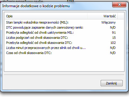

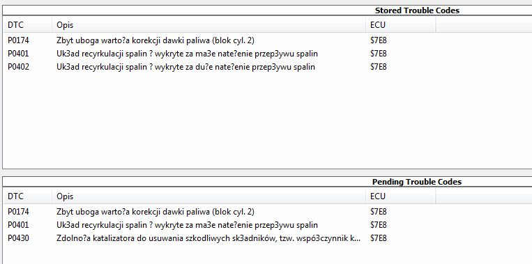

:shock: a więc... czytaj waść do końca i podaj to o co proszę na końcu moich wywodów (...) [/i]
:grin:
Odpowiadając na Twój post:
-nr VIN - nie wiem w jakim celu jest ale jak co to podam prywatnie a nie publicznie na forum chyba że potrzebny Ci nie cały.
Załączam zdjęcia błędów które pokazały się po przejechaniu około 100km. Nie była to jazda ciągła a różna w różnym terenie(miasto, wieś kawałek zadupia).
Dziwne to jest ponieważ do wczoraj chodziło wszystko bez zarzutu a dziś znów nim szarpie a nawet na wolnym biegu jak lekko dałem mu gazu to obroty szły w górę lekko szarpiąc po czym opadały i tak w kółko...

Poszukaj mojego postu na temat gaśnięcia i nierównej pracy
niedawno pisałem
Nie dotyczy on twoich problemów z napędami
ale może pomóc w sprawie nierównej pracy silnika braku mocy itp
u mnie zapchane katalizatory były a konkretnie jeden z prawego rzędu cylindrów wykruszył się i całość zapchała ten trzeci więc silnik był przyduszony
Mam 4.0 więc inny silnik ale objawy i kody błędów podobne
Jeździłem jakiś czas (około pół roku) z tym i padł mi zawór EGR czyli recyrkulacji bo silnik pchał spaliny do niego
Ten problem rozwiązałem zaślepiając zawór (ja mam wyprowadzoną rurkę od wydechu do zaworu który jest na wysokości głowicy pod maską) w miejscu styku rurki z zaworem wsadziłem podkładkę bez przelotu wyciętą z blachy dachowej
Katalizator ostatni wyciąłem i wstawiłem prostą rurę.
acha spalanie spadło o jakieś 4-5l na 100 w mieście
