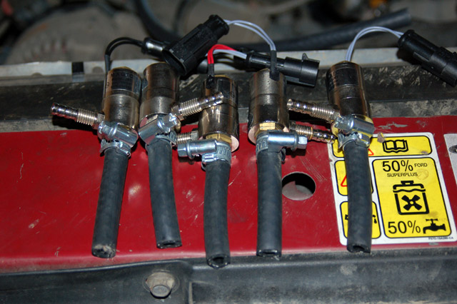

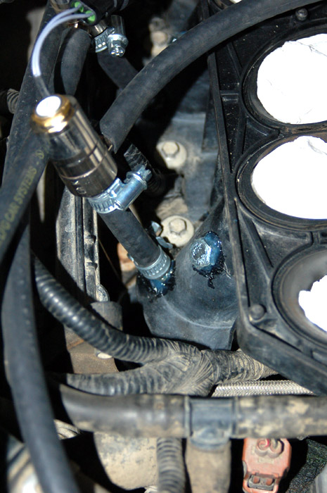

Dwie fotki - przygotowane wtryski z przewodami i zamontowane na kolektorze - widać też śrubę zaślepiającą stare otwory na dysze. Przewody mają około 5 cm, dysze są wkręcone w te podstawki kolektora, ale trzeba uważać żeby nie wpaść wiertarką w te poprzeczne wzmocnienia bo mogą powstać ponadplanowe dziury :)
Wtrysk Magic Jet na kolektorze
Wtryski Magic Jet

Co do wtrysków, to ładnie masz to teraz zrobione :) - ciekaw jestem jak będzie Ci teraz palił (nie chodzi mi tylko o spalanie, ale także kulturę pracy, możliwość dostosowania mapy gazu do benzyny, etc). Fajne są te wtryskiwacze - małe, dzięki czemu mogą być bardzo krótkie wężyki :) Daj znać jak Ci to będzie chodziło :)
