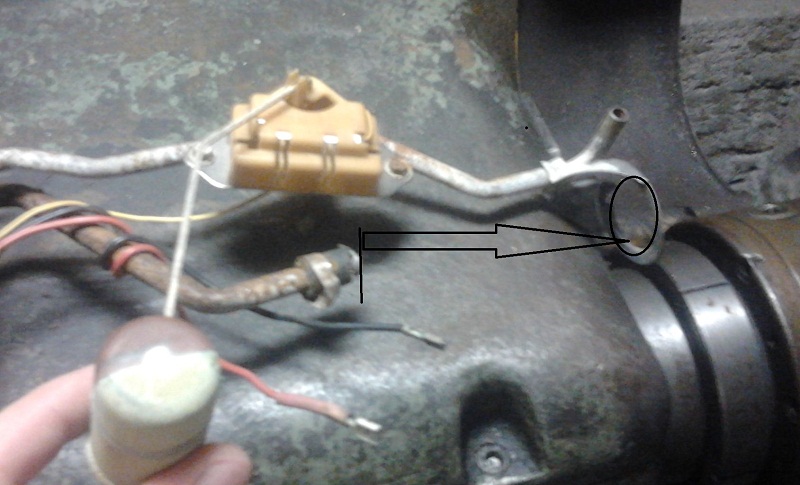

U mnie pompa jest całkiem inaczej.Ewentualna przeróbka ograniczy się, tylko do dopasowania Twojej pompy w tą przestrzeń (strzałka).Jak będzie za "długa " to najwyżej utniesz trochę tej rurki, i już.Nie wiem czy u Ciebie będzie taka sama, ta cała konstrukcja ,ale będzie podobnie.

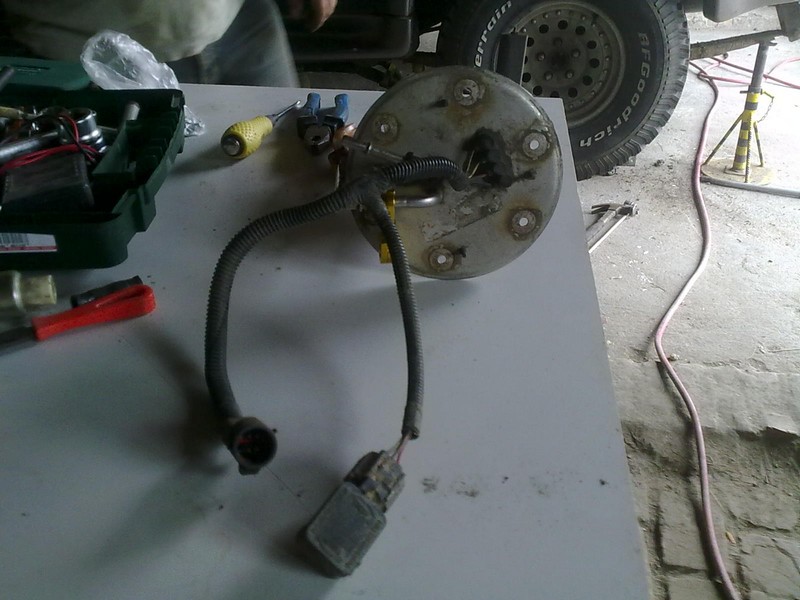

A więc tak:
Radek - nie da rady zrobić otworu rewizyjnego ponieważ w tym miejscu w ramie jest taka poprzeczka, a dodatkowo blacha w budzie jest pogrubiana i są tam właśnie mocowania kanapy i pasów. :-P No chyba że w sohc jest trochę inaczej pomyślane.
Moja pompa robiła każdego w konia ponieważ była słyszalna.
Wychodzi na to że już w zimie niedomagała.
Po wyjęciu została podłączona do akku i zadziałała, ale po drugiej dłuższej próbie okazało się że na początku startuje ale po chwili obroty spadają tak że prawie całkiem staje.
Wcześniej u mnie już ktoś motał bo pompka do rurki była dołączona gumowym wężykiem skręconym na cybanty, a ta zakupiona miała stronę ssawną krótszą o ok.1 cm. więc trzeba było o tyle dłuższy wężyk dać.
Generalnie nie ma się co rozwodzić tak jak ja wcześniej szukałem właściwej. Prosta robota i ewentualna przeróbka - najważniejsze tylko aby była taka sama średnica strony ssawnej i parametry pompy - cała reszta to pikuś i da się ogarnąć.
Najgorsze to było to jak Sławek miał już zakładać osłonę baku, a zauważyłem że na stole leży filterek od pompy............. :eek:
Obejma zbiornika praktycznie nie istniała więc będę musiał dorobić nową lub zakupić od "lublinka" podobno pasije tylko trzeba dobrać długość. Zbiornik teraz trzyma się na taśmie z napinaczem a dodatkowo na osłonie z podłożoną pianką - jest mocno i stabilnie a że zbiornik benzynki u mnie nigdy dużo nie waży to pewnie sporo wytrzyma.
Przy okazji znaleźliśmy jakąś wtykę / czujnik czegoś wychodzący z wiązki pompy - potem zapodam fotki to może ktoś odgadnie co to jest. :shock:
No i prawdopodobnie coś źle poskładaliśmy ponieważ nie zastały nam żadne części ani śrubki. :-P
Autko elegancko śmiga na benzynce, a wcześniej ledwo się toczyło.
Dzięki wszystkim co pomogli w temacie.

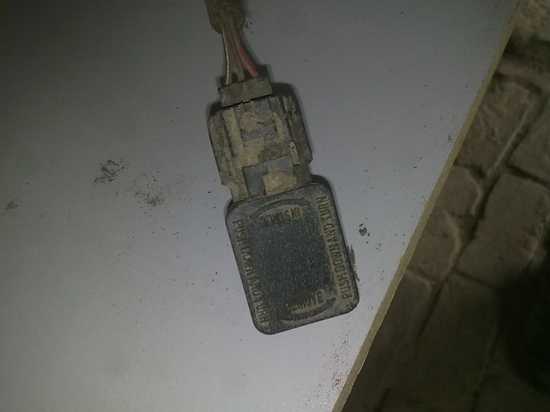

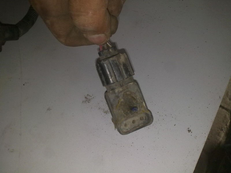

A to jest ta zagadka - co to za czujnik, do czego i gdzie powinien być.
Domniemywam że to jakiś czujnik ponieważ z jednej strony wchodzą przewody, a z drugiej to niebieskie to jest kawałek plastikowej rurki.
Widać już że ktoś coś z tym kombinował bo jest to klejone.
Re: Zbiornik / pompa paliwa ohv
2012-09-17, 10:14
zaczerpnięte z amerykańskiego forum:
jest to czujnik ciśnienia w zbiorniku z paliwem
komputer sprawdza ciśnienie w zbiorniku i kontroluje czy zbiornik jest wentylowany.
Jeśli ciśnienie nie ulega zmianie to moduł sterujący uznaje, że jest brak wentylacji i zapala kontrolkę check engine i samochód przechodzi w tryb pracy awaryjnej, co rzekomo powoduje większe spalanie paliwa. Autor postu sugeruje, że taniej wymienić/naprawić niż narażać się na zwiększone wydatki na paliwo ;)
http://www.explorerforum.com/forums/sho ... p?t=362470

Co do czujnika to mnie oświeciłeś, nawet widać go tam na paru fotkach, tylko że u mnie nie ma w zbiorniku otworu na ten czujnik (chyba). A w zbiorniku u mnie jak nawet pracuje na gazie to i tak powstaje jakieś ciśnienie lub podciśnienie bo co ileś tam sekund ex warczy na mnie korkiem paliwa. :-D
Ciekawe czy są u nas dostępne takie czujniki bo bym sobie zainstalował.
