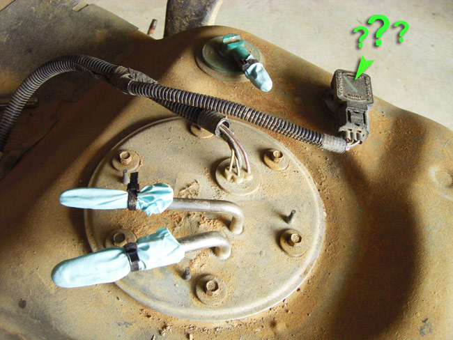

Pierwsze zdjęcie to (Jackowa) pompa od OHV. Widać przykryty blaszką tak zwany (chyba) termik, u mnie zdechł i został ominięty. Pożar i pompa o wywalenia.
Przewody w JEDNEJ wiązce idą do pompy, czujnika ilości paliwa i do tego termika.
Ostatnie zdjęcie to bak i pompa z SOHC (taką pompę wraz z całym szpejem mam od Radka) widać tam rozchodzącą się wiązkę na pompę i czujnik poziomu paliwa (4 przewody) i do kostki na baku (3 przewody).
Czy został termik rozdzielony w SOHC w porównaniu do OHV i umieszczony na baku?
Czy jak go nie mam bo nie mam i nie podłączę to czymś to grozi?
Czy jakiś inny pomysł?

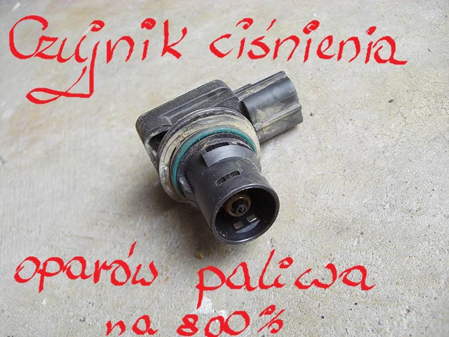

Ja słyszałem że to małe czarne na zbiorniku co wiązka dochodzi to czujnik ciśnienia par paliwa.
Miałem to ustroistwo na swoim zbiorniku.
Re: Pompy Henia...
2015-01-19, 21:18
o i zagatka sie rozwiązuje :lol:

Jeżeli w OHV "termik" to przekaźnik od immo to co go zastępuje w SOHC skoro go nie ma na pompie?
Jeżeli czarna kostka na baku w SOHC to czujnik ciśnienia oparów paliwa to do czego to służy? Do czego jest przydatne? Co będzie jak tego nie podłączę? Dla pewności nie mówimy o tym okrągłym z wężykiem tylko o czarnej kostce do której idą przewody od wiązki z pompy.

Jedno się wyjaśniło, jacek4 miał rację:
unknown_sensor (1).jpg (93.48 KiB) Przejrzano 5414 razy

na Kanade Radek, udało mi się to obejść wieczorem wrzucę wam manual jak top zrobić jak znajdę zeszyt z notatkami, co do przekaźnika pompy powinien być w lewym tylnym nadkolu
to z 2 fotki to moduł immo na 900%
