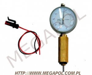

To jest zestaw do kalibracji valteków ,ale do magic jetów też chyba by pasował :
Re: LPG - podwieszające się magic jety
2013-03-26, 14:38
na forach lpg pisali, że tym Valdkowym nie bardzo jest jak to zrobić
mastan
Posty: 551
2013-03-26, 15:43
OK!
Trochę pogrzebałem po necie i : jeśli się właściwie zrobi czyszczenie lub regenerację to nie ma potrzeby ponownej kalibracji magic jetów , czyli i tu są lepsze od valteków .
2013-03-26, 15:52
jak się podejdzie od dup.. strony :D znaczy od dyszy to teoretycznie kalibracja nie jest potrzebna, ale w tych postach które ja czytałem zdania są podzielone, bo niby sama wymiana sprężynki czy tłoczka to już jest na tyle ingerencją, że należałoby je ustawić.
O tym czytałeś ? Czy może udało Ci się coś znaleźć ciekawego jeszcze ?
