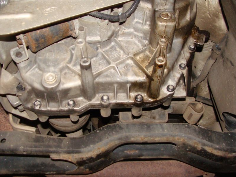

- Ostatnio po jeździe na benzynie 500km z prędkością 180km/h 8-) zniknął (przynajmniej póki co) problem z dziwnym zanikaniem mocy: jadąc do pracy zatrzymałem się przed rondem, przejechało auto, jest luka, ruszam, auto ruszyło, ale nie przyspiesza, toczy się, kontrolka serwisu zaczyna migać a z pod maski słychać dziwny dźwięk taki jak by uderzyć drewnianą pałką w jakąś blachę - raz za razem. przy wciśnięciu gazu do dechy nic się nie zmienia. Po włączeniu gazu chce wymielić dziurę w asfalcie.

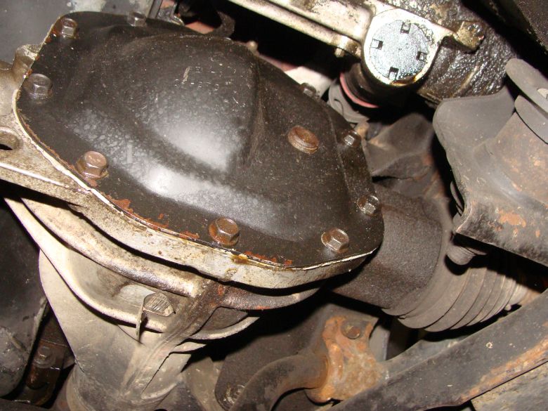

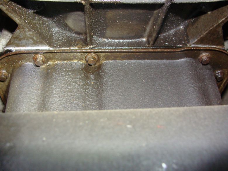

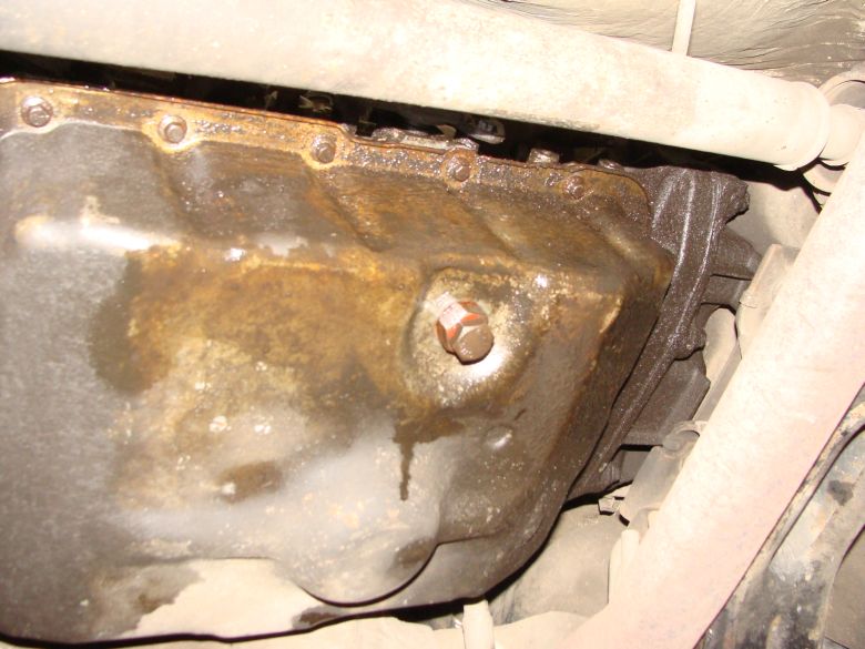

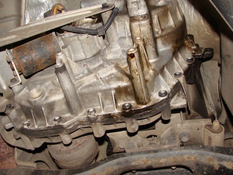

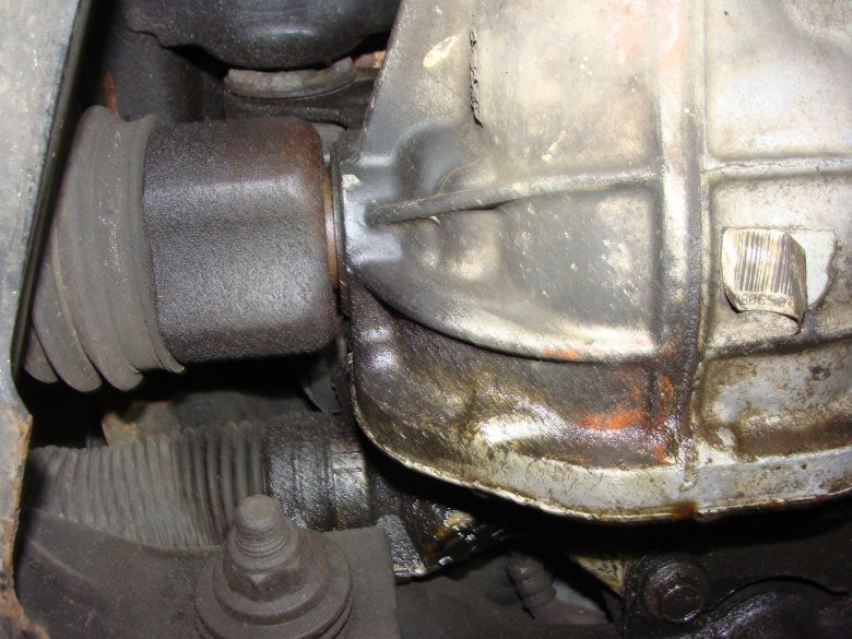

- Problem który był jak auto kupiłem ale mam wrażenie że trochę urósł po mojej ostrej jeździe to wycieki z mechanizmów różnicowych i skrzyni biegów

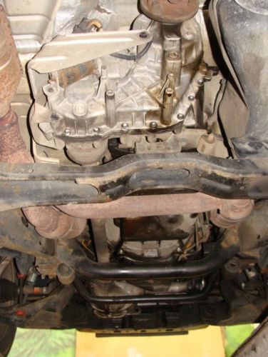

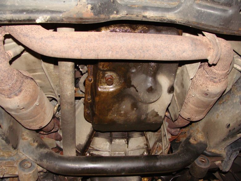

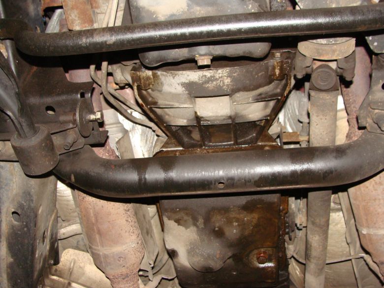

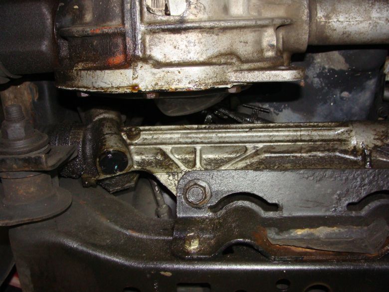

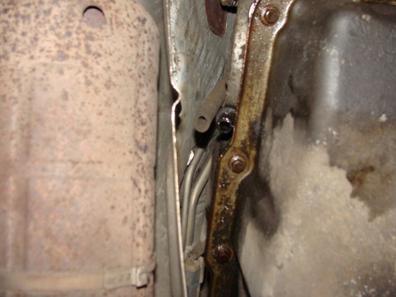

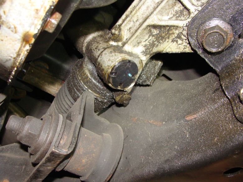

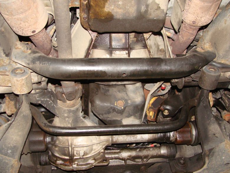

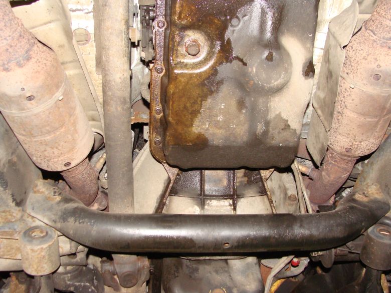

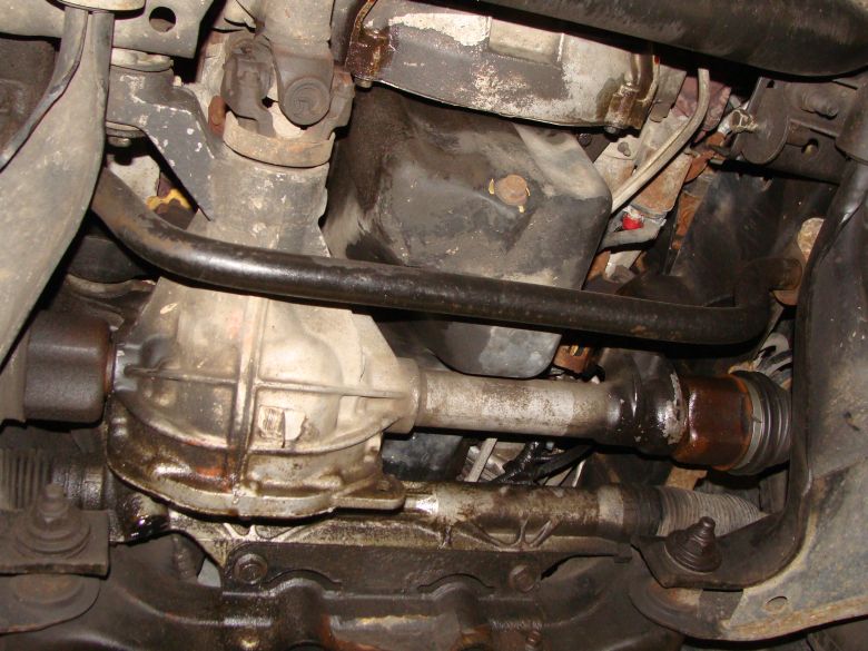

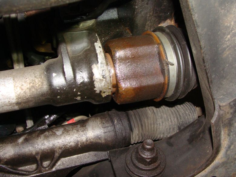

Dokładam trochę zdjęć zaraz żeby można było rzucić okiem na to co dzieje się pod spodem
Jeśli jakieś zdjęcia trzeba dodatkowo to proszę pisać,
Na zdjęciach widać inne rzeczy o których już się nie rozpisywałem bo wszystko widać gołym okiem

Odnośnie zdjęć i tekstu "po jeździe na benzynie 500km z prędkością 180km/h "! Nie dziwię się, że tak to wygląda. EXIII, to nie jest sportowy samochód! To jednak amerykański SUV z bardziej zacięciem terenowym niż szosowym. Do tego typu eksploatacji polecam europejskie SUV-y np. Porsche Cayenne, VW Tuareg, Audi Q7.
Re: Seria błędów przy silniku z LPG i dodatkowe problemy, Pomocy
2013-08-17, 22:58
Poprzednik ma rację, wcześniej czy później skrzynkę ugotujesz.

te wycieki oleju to raczej normalne przy tego typu użytkowaniu-to jest amerykański suv raczej do spokojniejszej jazdy ;-)

Byłem dziś u gościa którego mi polecił inny starszy gość - facet który robi auta dosłownie - repliki, stare auta itp.
Stwierdził że jeżeli chodzi o mechanikę to po prostu auto jest zaniedbane i wystarczy mu zostawić auto na jeden dzień a doprowadzi go do porządku bo wycieki które są, są po prostu przez to że uszczelki to silikon.
Zobaczymy jak to będzie wyglądało.
