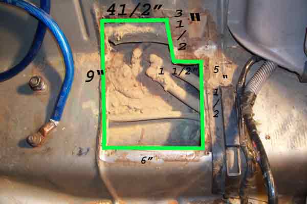

Pod siedziskiem. Wymiary w calach, musisz sobie przeliczyć.

To jest dla mnie naprawdę nie pojęte, 4 śrubki z osłony, 2 z przodu baku i jedna od pasa mocującego bak przez otwóir tylnego koła odpinasz przewody, żeby założyć wieszasz przód a tył windujesz zwykłą żabką do góry.... 30 min demontaż, 20 składanie a wszyscy młócą te włazy czołgowe siekierami wiertarkami kilofami i innym gównem serce się kroi, nie łapie tego czy ludzie po prostu uwierzyli w to że to łatwiej ? Przecież w miejscu rewizji blacha jest 2 warstwowa, jak w profilu nawet jak zaślepisz to nie odetniesz dopływu wilgoci tam wszystko zaczyna korodować do tego przecinając kątówką nagrzewasz blachę i ją osłabiasz pod względem zabezpieczenia antykorozyjnego.
A rysunek jest do dupy już z oka widać że nie wylezie kołnierz kosza cięcie zaczyna się za wcześnie i za mało zbiera tylnej ścianki.

Boris nie wziął pod uwagę że nawet nowa pompa potrafi szybko się wysypać lub bublem okazać.( co nie Radek ? ) ;-) Także tego że zbiornik może być pełny i ciut waży, i nie kazdy ma możliwość użyć żaby czy innego podnośnika.
To że blacha podwójna to da się ogarnąć zamykając przestrzeń pomiędzy dwoma warstwami w miejscu cięcia.
Czasem taka wymiana pompy może zastać w kazdym miejscu i po to się przydaje. Kazdy ma prawo uszkodzić swojego exa wycinając otwory.
A co do mnie: Nie, nie mam jeszcze wyciętej rewizji. Pompę miałem wymienianą 2 razy, w tym drugim razie nawet 2 razy bo po zmontowaniu wszystkiego usiedliśmy przy stole i wpadła mi w rękę taka rzecz aby się pobawić, i okazało się że jest to filterek który powinien być na pompie :D A zasadnicza sprawa dla mnie: ze względu na konstrukcję nośną sam nie mogłem tego zrobić i zrobił to za każdym razem nasz kolega klubowy.
Ja już na takie awarię prędzej sobie przygotuję pompę elektryczną od trucka aby na zewnątrz zamocować, a stara w razie awarii posłuży tylko jako smok ssawny.

biorę to pod uwagę że się może wysypać po montażu, jak silnik skrzynia czy reduktor ale jakoś nikt nie odcina przedniego pasa żeby w przyszłości wyjechać z silnikiem paleciakiem jak w Audi S8 jakoś mimo awaryjności skrzyni nikt nie wali włazu w podłodze żeby było łatwiej dość do górnych śrub dzwona, osobiście i jest to tylko moja osobista opinia że wolałbym kilka razy zdjąć bak dołem czy nawet w terenie wykopać sobie dziurę w ziemi żeby tam dotrzeć niż jechać z kątówką ale to jest moja opinie bo zaraz znajdzie się ktoś kto będzie zdejmował bańkę 4 godziny i będzie miał pretensje :D
to już lepiej zewnętrzną zamontować i wtedy wymieniać co tydzień :D ja jednak wolałbym kupić taką co się nie popsuje :P

Masz rację, jednak każdy inaczej podchodzi do tematu, nie którym wisi czy diaxem budę potraktuje. Mi kręgosłup zabrał troszkę możliwości, a da się u mnie bak wywalać bez żadnych podnośników i unoszenia auta czy kanału. A chciałbym móc poleżeć pod spodem i bak wywalic.
Na szczęście wiem jak go odpalić do czasu przełączenia na lpg nawet jak pompa nie działa :D
Kiedyś może wytnę, wtedy szablon może zrobię. Fakt faktem że dla tych co chcą to by się przydał.
