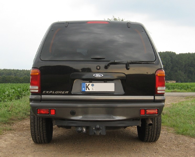

88L o srednicy 720mm i wysoka 270mm,
jako ze mam hak butla nie przeszkadza :mrgreen:
(sa wieksze 95L, niestety w Polsce nieosiagalne :-/ )

Manius ja mam właśnie zamówioną 95l do prinsa, ale na razie wstrzymuję się z założeniem, wszyscy wiedzą dlaczego. I generalnie nie powinna za bardzo wadzić w terenie, bo wystawać ma tylko 2cm więcej niż koło.
jest 2cm wyzsza niz kolo, ale wystawac bedzie wiecej z 8-10cm
bo kolo lezy na plycie podlogowej rowno,
a butla nie bo jet pelna w srodku
(ten zbiornik ma te same wymiary co mój)
