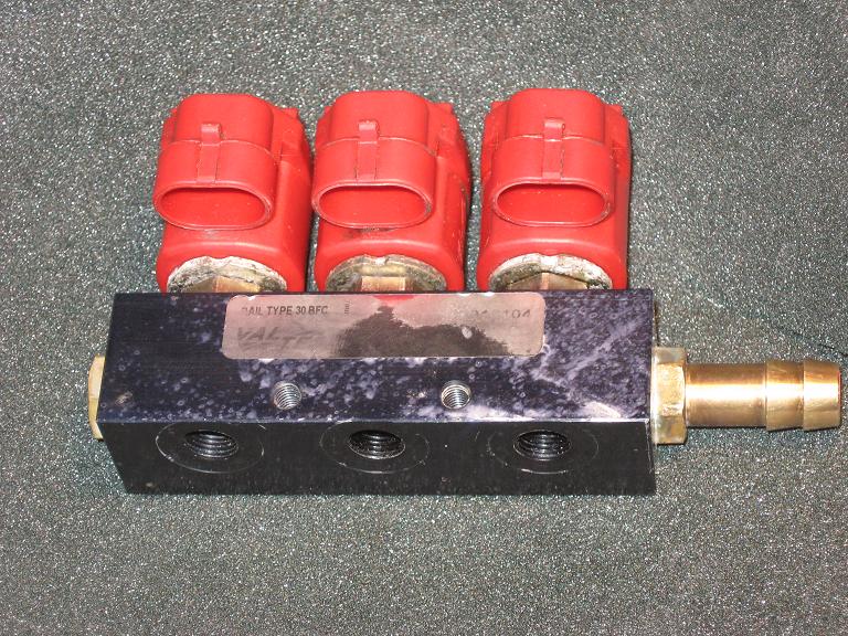

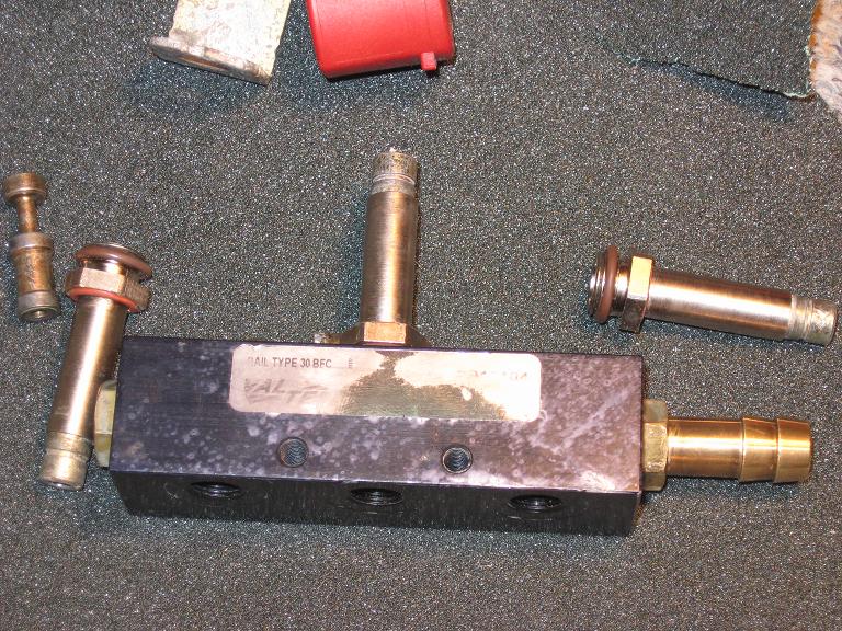

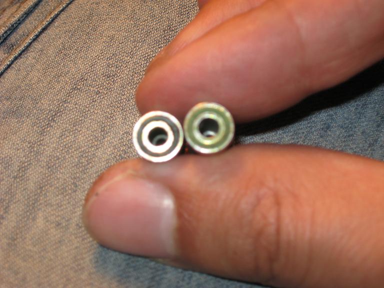

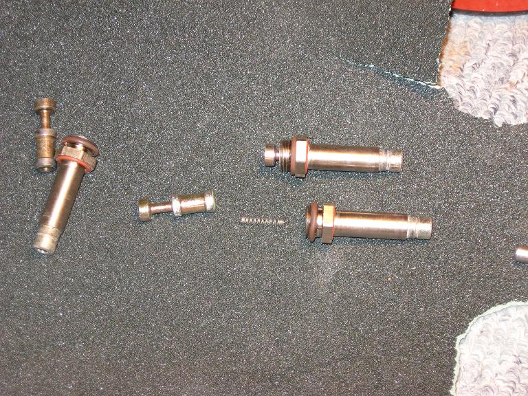

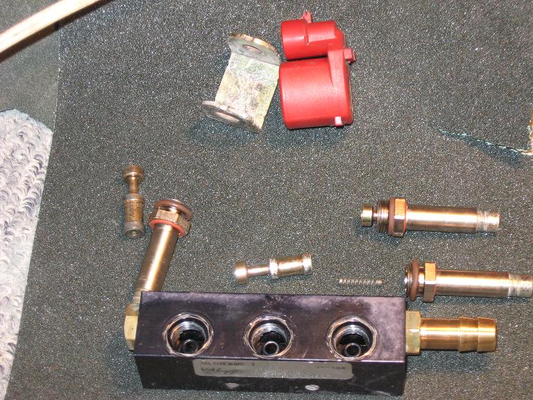

Ze względu iż :-) przełożenie wtrysków z ex do ex załatwiło problem przerywania, wziąłem się za czyszczenie trefnej listwy wtrysków. W załączniku parę fotek jak to wygląda po rozebraniu, może się komuś przydać, do tego można również kupić zestawy naprawcze - uszczelki i sprężynki czego jednak nie uczyniłem.
