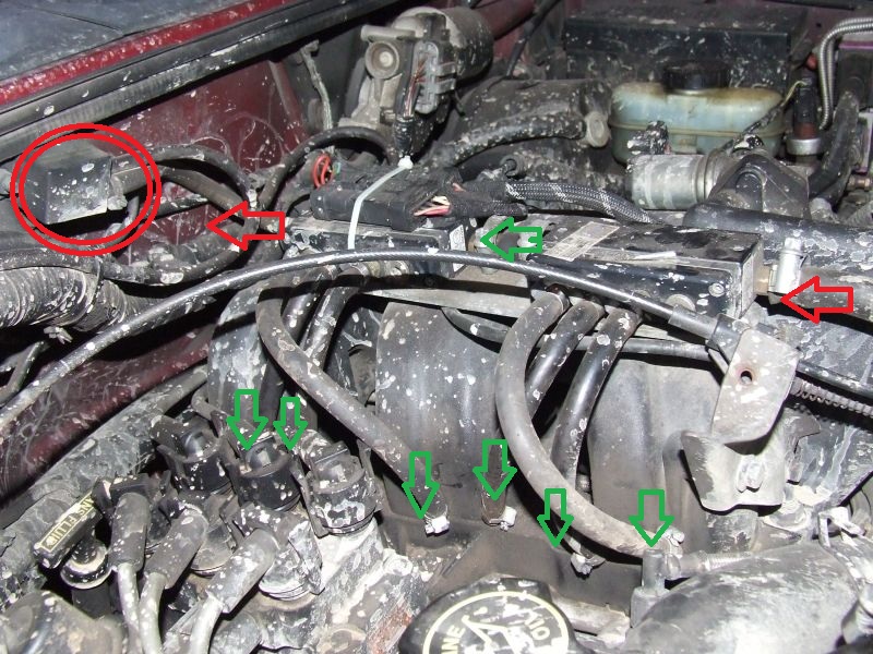

do reduktora nic nie ma takiego oprócz filtra fazy ciekłej, między reduktorem a listwą jest tylko filtr fazy lotnej. Jest tylko na wyjściu z listwy wtryskiwaczy wyjście na takie coś w kształcie przekaźnika i wraca takim przewodem jak do podciśnienia do reduktora + kable. Wychodzi jeszcze jeden na pokrywe tam gdzie podciśnienie ( razem połaczone trójnikiem )
Ten ele. zaznaczyłem w kółku, czy to to ?

to będzie to - musi tam wchodzić podciśnienie, wężyk od gazu plus wtyczka do kompa gazu.
taki ?

tak to mapsensor ;-)
