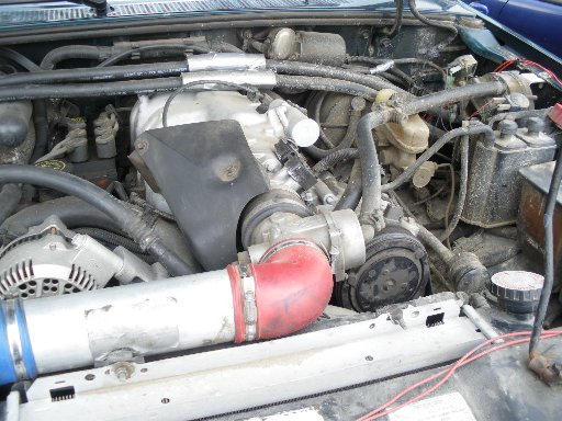

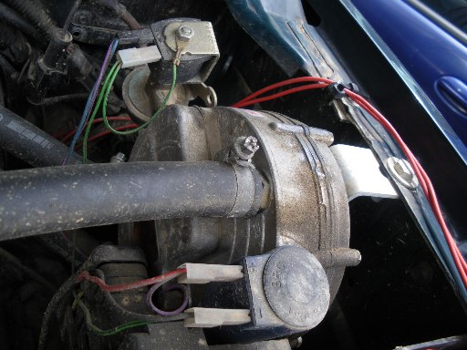

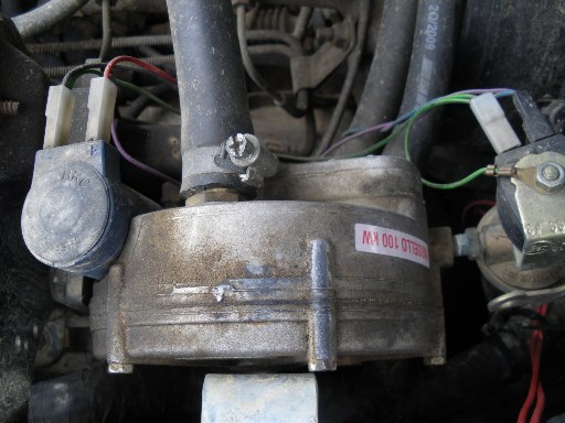

kreszczu moglbys w wolnej chwili zdjecie dac jak ten twoj blos ma pozyje :-)

Tutaj masz aktualne foty posty z 6.02.2011
http://www.explorerfanklub.org.pl/forum ... light=blos
przestaw bardziej pionowo i pojeździj tak a jak nie bedzie różnicy z poprzednim stanem to dopiero wymieniaj reduktor.
