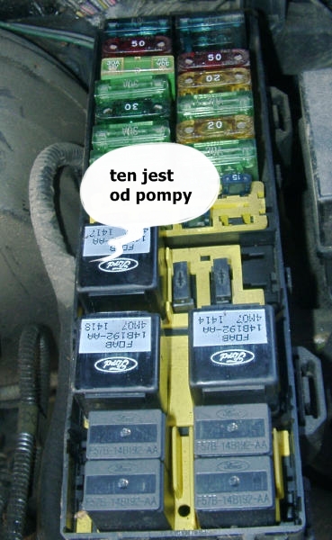

w dwójkach OHV powrotu brak pompka idzie na okręta i ciśnienie utrzymuje 2,2 na listwie i przewodach przez to state przewody 15 lat nie wytrzymały i był wyciek PB teraz wyłącznik pompki przekażnik nr.6 pod maską i jest ok.do tego CB zaczęło odbierać czyściej

SOHC. Bezpiecznik 20 A drugi od środka, pod maską. Opisany jako "fuel system / anti theft system"
EDIT:
Zauważyłem jednak "Fuel pump relay" więc może tym przekaźnikiem pomanipuluję jeszcze.

Re: Odcięcie pompy paliwa przy LPG
2011-07-28, 23:12
czy to ten przekaźnik..
