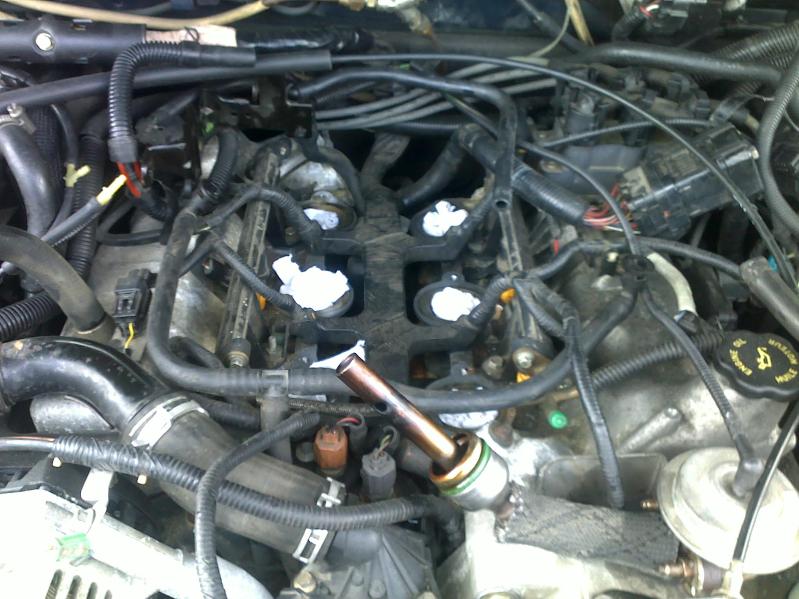

Jako, ze temat cos nie ma wziecia sam poszukalem co i jak. Chyba zdecyduje sie na takie cos
oscar-n
Jest tanie, a mam zamiar to zrobic sam. Jak cos spi....ole to nic sie nie stanie.

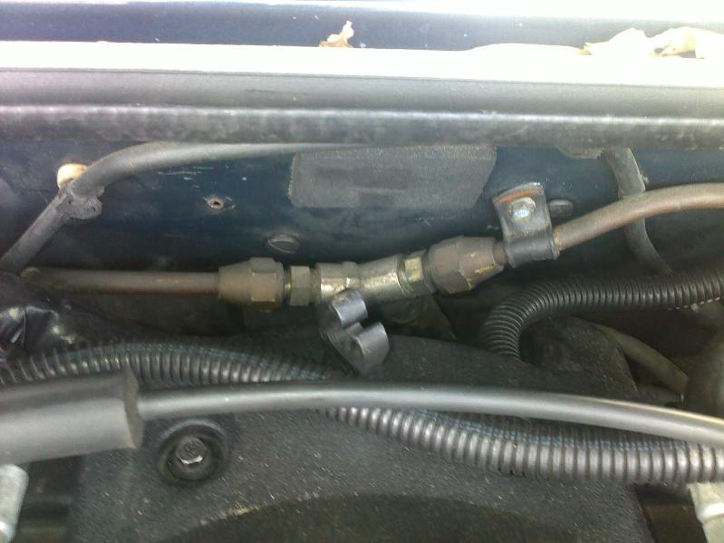

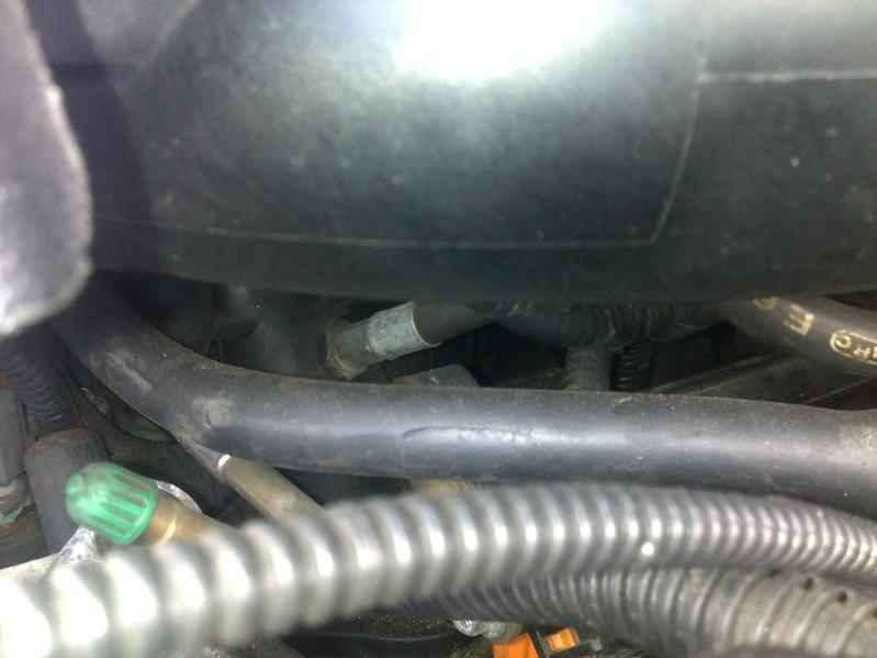

Teraz najwazniejsze, mam zamiar wykozystac miejsca nawiertow w kolektorze ze starej instalacji. Czy to da rade?
Zostawie tez moje dwa reduktory BRC (jesli bedzie taka mozliwosc).
Jak u was jest rozwiazany problem sond lambda, bo jak narazie to u mnie dwie pierwsze sa podpiete pod instalacje a te za katalizatorami zostaly wyrzucone i zaslepione a wiazka zmodyfikowana.
Daje kilka zdjec, kazda informacja mile widziana.
Miejsce nawiertow w kolektorze

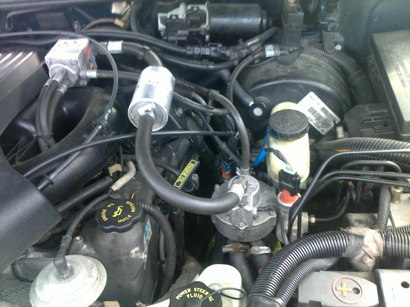

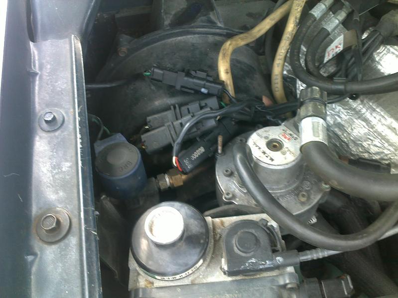

inna sugestia: czy reduktor nie powinien być montowany w płaszczyźnie pionowej ("na stojąco")?

Masz kompensacje pomiedzy reduktorami? Strasznie nagmatwane, ju wole swojego zenita i waldki :p
Tak wlasnie sa zamontowane.

vicking87140, masz dwa czujniki cisnienia jeden na reduktor czy jak to jest rozwiazane?
vicking87140
Posty: 370
Lokalizacja: Limoges Francja
Re: Przeszczep lpg EXII
2012-04-10, 19:47
Czujnik jest jeden.
Podcisnienie z reduktorow idzie do smartow, a z tamtad do czujnika.
Instalacja 3 generacji.

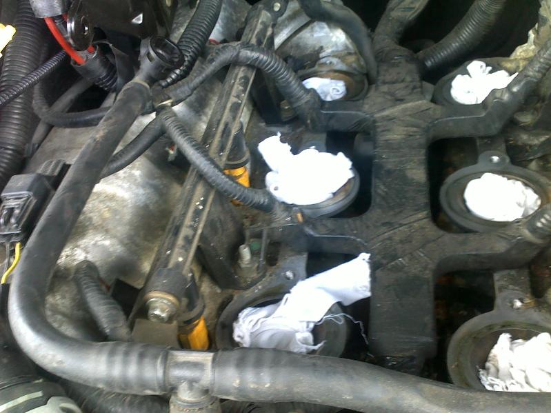

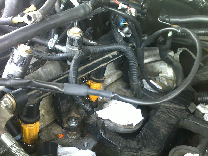

No i zaczelo sie...
Wczoraj przyszla paczka z megapolu z nowiuskim zestawem STAG 300 isa2.

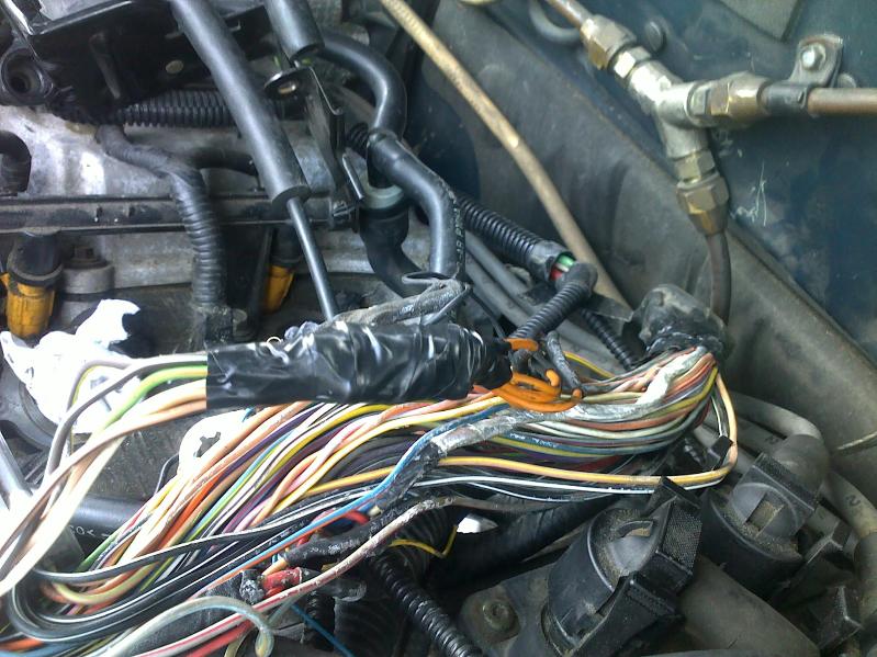

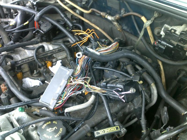

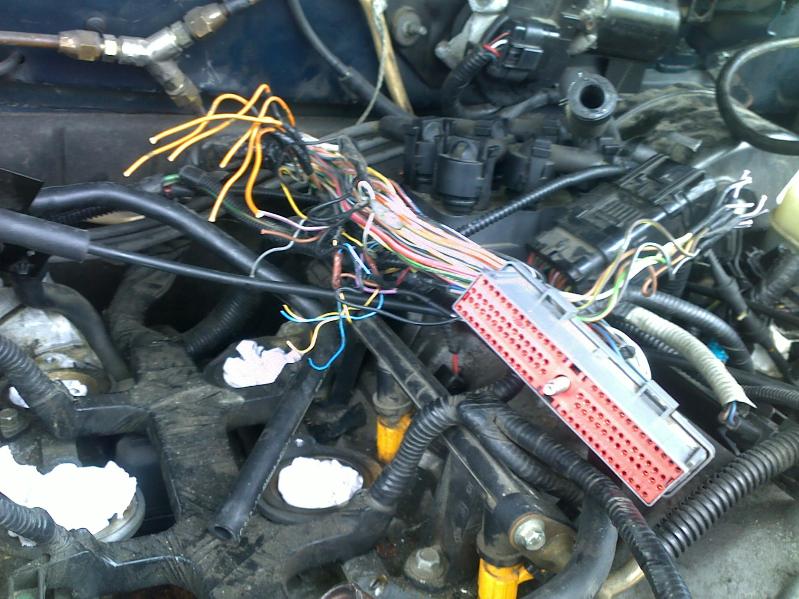

Robota idzie powoli do przodu. Bede wstawial zdjecia i opisywal w miare mozliwosci. Moze ktos kiedys zechce tak jak ja przelozyc swoja instalke lub zmodernizowac. Przy okazji znalazlem nr pinow w ECU samochodu ktore potrzebne sa do montazu LPG....
Po sciagnieciu kolektora....
Troche to zamotane wszystko....
Resztki starej instalki wyciete z wiazki.
Kable o tryskow PB

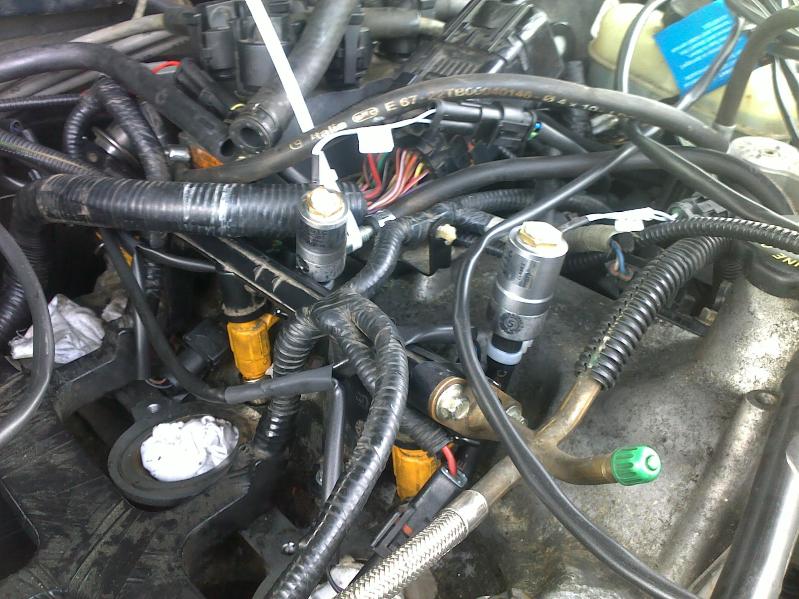

Prace ida do przodu
Podkladki pod wtryski pasuja ale radze brac te z dwoma oringami. Troche jest malo miejsca wiec zamiast opasek metalowych skrecanych dalem trytki....
