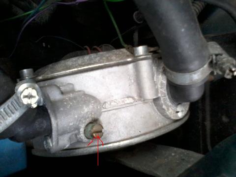

Przymierzam sie do regulacji mojej instalacji LPG bo coś wiecej zaczął mi palic. Na stronie o regulacji Blosa wyczytalem ze parownik powienien byc rozkrecony maksymalnie a u mnie tak nie jest (więc zmiana gazownika konieczna)
http://www.corrado.com.pl/warsztat/blos ... rukcja.pdf
Chcialbym sie upewnic czy to pokrętło po prawej czyli wyzej(zaznaczone na zdjęciu) jest od regulacji parownika? A to pokrętło nizej jest od regulacji naprężenia membrany?

to wyżej to jest ustawienie wolnych obrotów (z tego co wiem)

nie powinien być rozkręcony na maxa,ta śruba wyżej jest od napręzenia membrany

o to wyzej od membrany? :shock: ja ją krecilem ale nic nie dawalo i na wszelki wypadek pamietalem ile obrotów zrobilem i wrocilem do ustawien jakie byly :-D

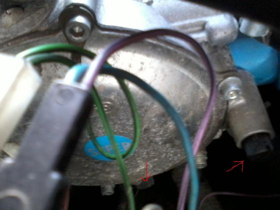

A ta śrubka na parowniku do czego służy? I czy napewno ta na samym dole parownika jest do regulacji bo u mnie ani drgnie ona, nie da się przekręcić w żadną strone.

akurat ta śruba przy blosie ma być zakręcona lub delikatnie wykręcona,jak ją będziesz wykręcał powinna podnosić obroty na jałowym,ale to jest takie sztuczne podnoszenie jeśli nie ma wolnych obrotów lub są niestabilne ponieważ tamtędy idzie gaz z pominięciem membrany
a śruba na samym dole parownika to pewnie od spuszczania syfu

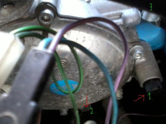

Czyli jak to jest konkretnie w takim razie. Na zdjęciu zaznaczyłem numerki ( czyli każda śruba ma teraz numerek ).
3 to jest to co teraz pisales gdzies w tamtym miejscu ale niestety nie widoczne na zdjęciu. A od czego jest sruba 1 i 2 w takim razie?
- sruba 2 piszesz ze spust syfu a miala byc do regulacji czy rozkrecenia parwonika lub zakrecenia :->
- sruba nr. 1 miala byc od regulacji naprężenia membrany
To gdzie sie rozkręca i zakręca ten parownik lovato super w takim razie bo ja juz zglupialem, ktory numer sruby to jest w takim razie????

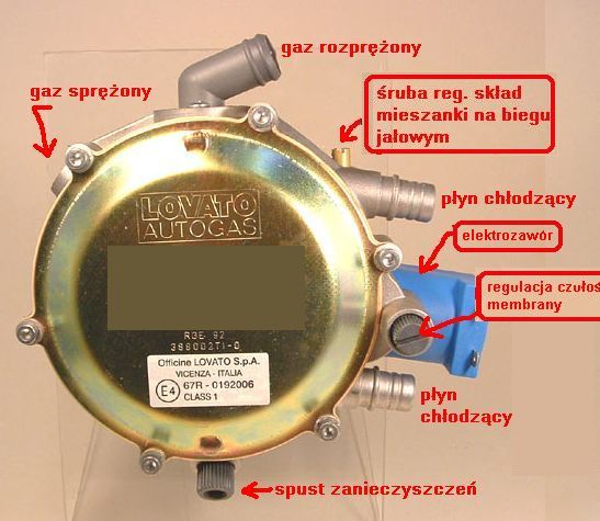

masz w załączniku fotkę rozpisaną ,zerknij sobie

o dzieki bardzo, wczesniej pisales ze srube na parowniku ( regulacje mieszanki na biegu jalowym ) rozkręciłeś mniej wiecej na polowe a teraz pisales ze ma byc zakręcona lub delikatnie odkrecona :shock:
