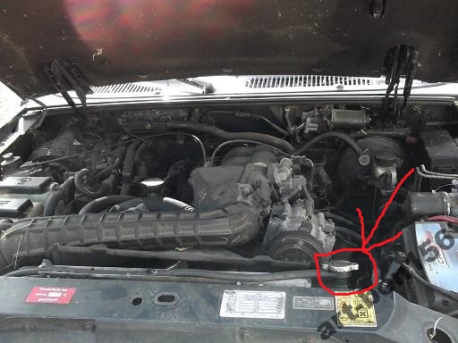

Właśnie gdzie jest w IIkach korek ciśnienia ?

2013-09-17, 13:37
jak to gdzie, na chlodnicy :)

2013-09-17, 15:12
A dokładnie gdzie ?

A dokładnie gdzie ?
chłopaki pokażcie bo ja też nie wiem :-D

2013-09-17, 20:09
to jest korek ciśnienia g:o

2013-09-17, 20:14
no a czego, przecież tamtędy się nie dolewa, tylko do ciśnienia on jest, jak go wyprujesz to w środku ma taki termostat na sprężynie, jak ciśnienie wzrasta to upuszcza płyn tą rurką idącą w prawo do zbiornika, jak ciśnienie klapnie to sobie z powrotem zasysa braki

2013-09-18, 08:09
AAAAA.... nawet ładny :-D
to ja go sobie czasem odkręcam przy dolewaniu chłodziwa (wody , bo często znika i jest tańsza :roll: ) znaczy dolewam do zbiornika wyrównawczego , ale czasem przez ten korek , nie wiem czy dobrze .
