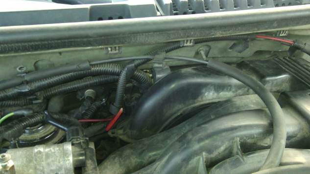

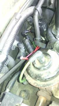

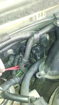

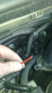

Koledzy moich dziwnych pytań ciąg dalszy , znalazłem dzisiaj jeszcze jeden przewód podciśnienia który u mnie jest urwany i problem jest tego typu iż za cholerę nie mogę znaleźć miejsca gdzie on ma być wpięty. Krótko opiszę ten przewód , znajduje się on za kolektorem ssącym i wychodzi z tej koszulki na zdjęciu , w koszulce jest przewód idący z kolektora i w środku rozdziela się na dwa przewody na specjalnej złączce . Jeden z tych przewodów idzie prawdopodobnie do zaworka od klimy a drugi jest odłączony i nie wiadomo gdzie ma być wpięty , dodam iż w tym przewodzie jest też podciśnienie . Dodałem kilka zdjęć aby zobrazować o czy mówię. Za kolektorem jest wtyczka z której wychodzi ten zielony przewód podciśnienia oraz wchodzi tam też przewód , który idzie od prawej strony silnika poniżej serwa ,

te dwa czerwone powinny schodzić się w jedną wtyczkę i wchodzić do tego ustrojstwa z pokrętłem
mam gdzieś całą wiązkę jutro poszukam i zrobię fotkę może cie naprowadzi
