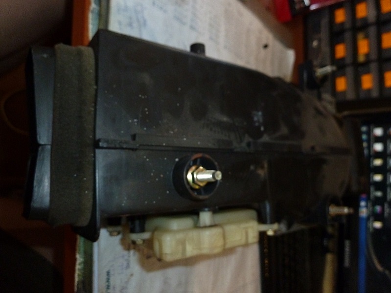

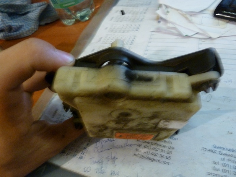

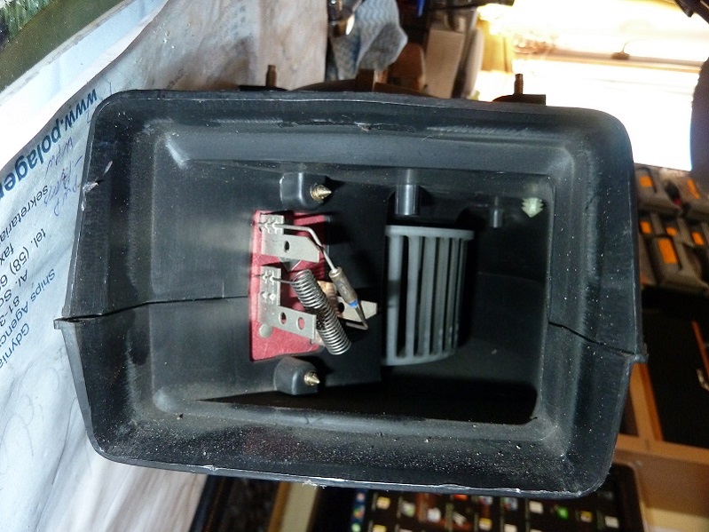

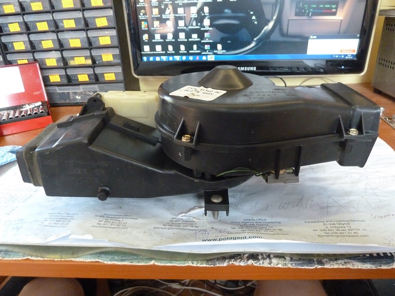

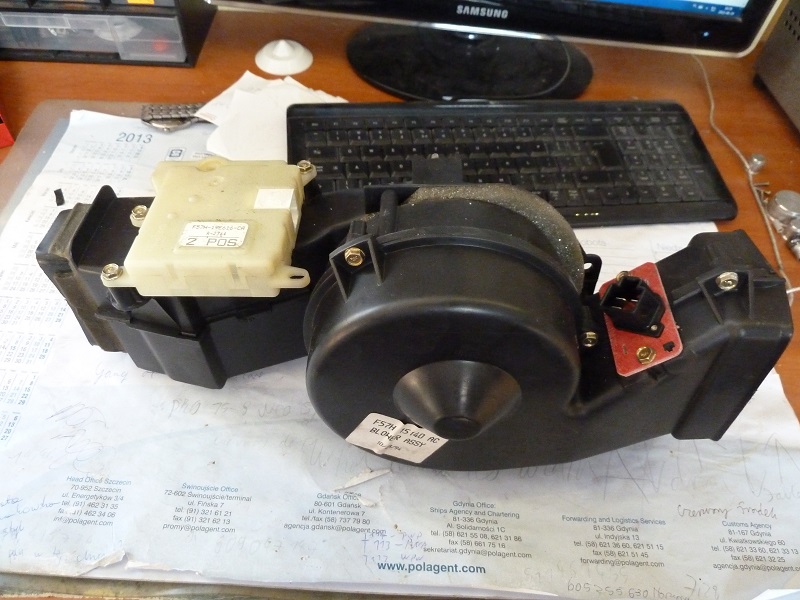

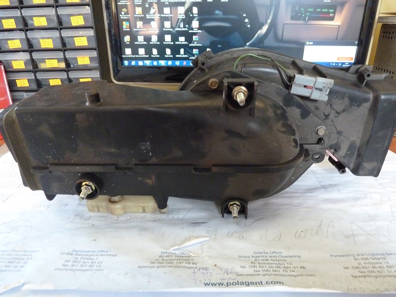

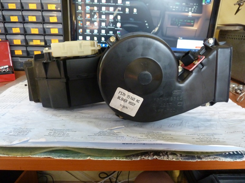

Wszedłem na strych i oto znalazłem to ustrojstwo :mrgreen: . Zdjęcia tego dziadostwa, może się komuś przydadzą. Ktoś kiedyś to wymieniał ? Jak mocno trzeba rozebrać deskę rozdzielczą, jeżeli okaże się że to nie silniczek a ta klapka u mnie poszła ? Do śrub silniczka pasuje nasadka 5/16 cala.

Witrys,masz jakiś wyjątkowy samochód,nie spotkałem jeszcze czegoś takiego żeby klimatyzacja nie załączała się automatycznie po włączeniu na szybę,europejskie Fordy też tak mają że się załącza samoczynnie,chodzi o odparowanie szyby,ale może III ma inaczej,nie wiem ;-)
Kamyk,żeby dostać się do klapki nie trzeba rozbierać deski,wystarczy krótki,ostry nóż,trzeba rozciąć obudowę od spodu za schowkiem i klapkę masz na wierzchu :-) ,ja tak zrobiłem,później żywica z włóknem do zaklejenia i po kłopocie,na naszym forum są gdzieś linki do amerykańskiego forum,gdzie konkretnie trzeba ciąć,ja zrobiłem zgodnie z instrukcją,klapę wyciągnąłem,naprawiłem i złożyłem wszystko z powrotem,zaklejając dziurę po cięciu żywicą z włóknem.
ps.
obudowę znacznie łatwiej się tnie,podgrzewając ją wcześniej włączonym na max ogrzewaniem. :-P

OOO to jak będą jakieś komplikacje, jeżeli okaże się że to klapka to zgłoszę się do ciebie po dokładniejsze instrukcje ;) Teraz trzymam kciuki by to był silniczek :-) Tak patrzę, ale tą klapkę nie tak łatwo wyjąć :-/ . Tam są jakieś zatrzaski ? Czy trzeba to rozgiąć ?
Co ciekawe w autku jest jeszcze jeden taki sam silniczek :mrgreen: , więc można tamten wymontować, zamienić i sprawdzić. Ale gdzie on się znajduje to za ciula nie wiem :-/ .

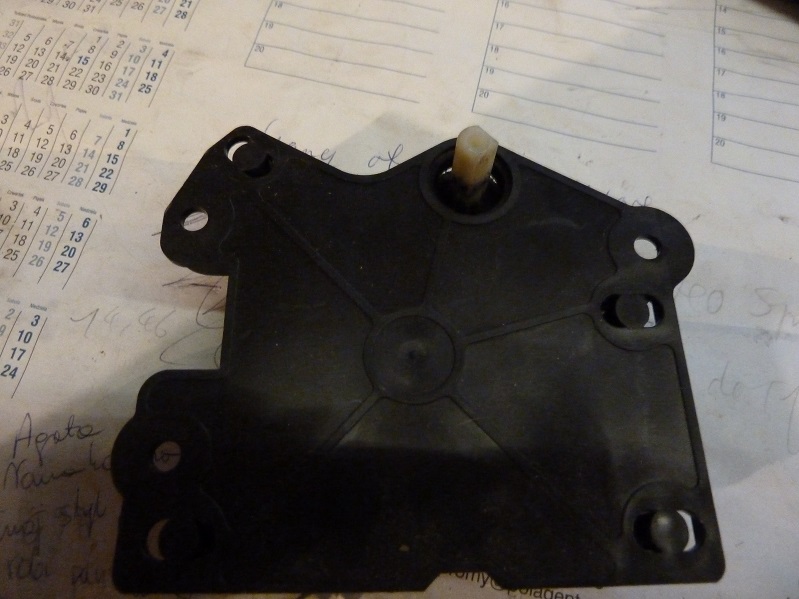

klapka się psuje ponieważ łamią się jej zawiasy,po zdjęciu silniczka można wyczuć,poruszając trzpieniem wystającym z obudowy,czy działa płynnie czy rusza się na boki ponieważ wyłamał się jej zawias.

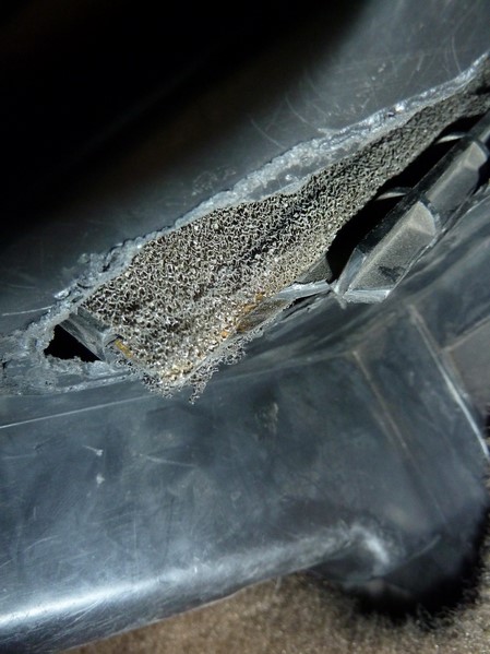

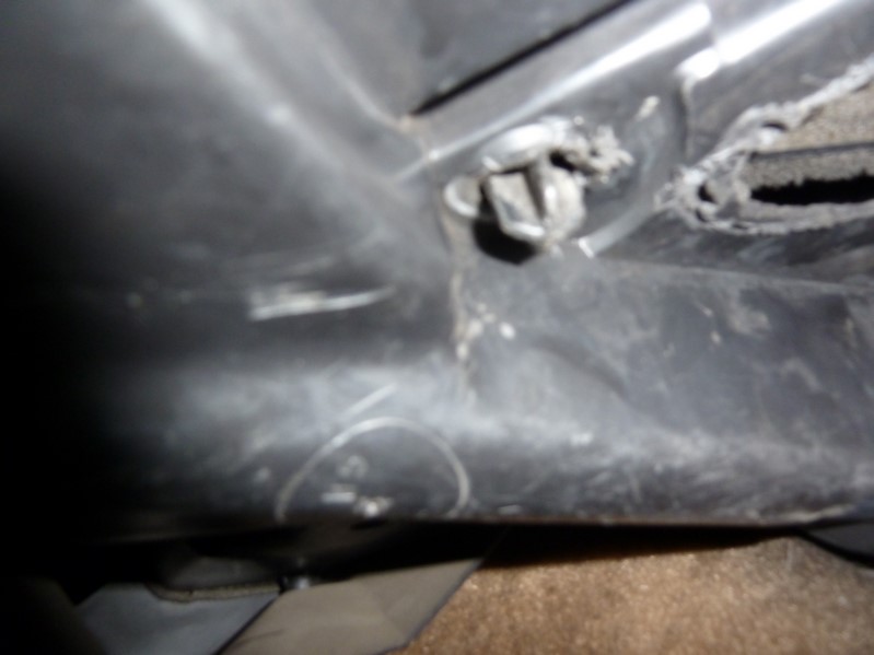

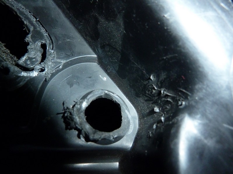

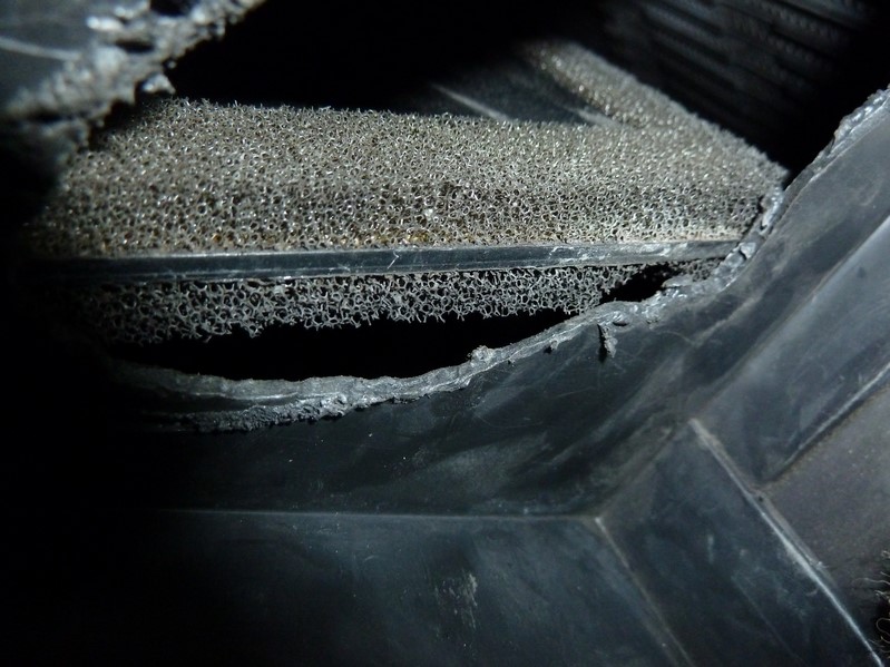

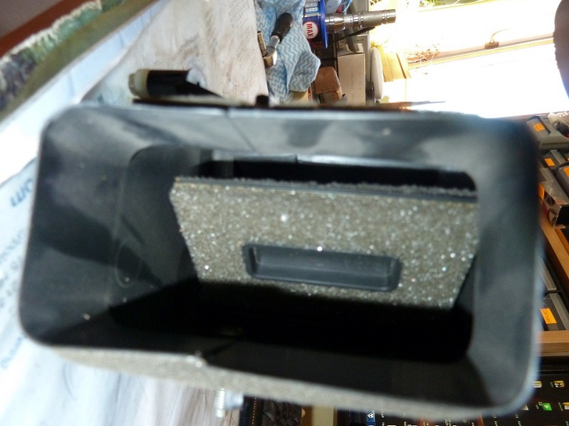

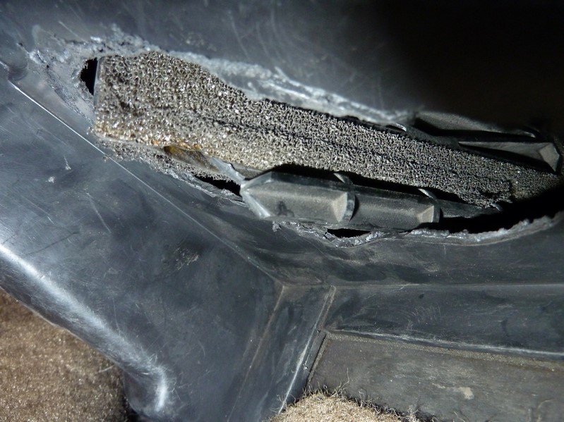

Zacząłem się zajmować klimatyzacją. I o to co ujrzałem po zdjęciu schowka. Po co kto tam wyciął jeszcze dziurkę mniejszą by to ruszać? Jak to w moim przypadku ugryźć by naprawić bo nie ma pomysłu. Jeszcze więcej wyciąć z dołu ? Pozdrawiam.

jak klapa się nie rusza i zawias ma złamany,to wytnij większą dziurę wyciągnij klapę i resztki zawiasu,napraw (sklej),włóż całość do środka a dziurę zaklej włóknem szklanym z żywicą (tak to chyba się nazywa)-taki zestaw który służył do profesjonalnej naprawy progów w maluchach. :-D
ps:
jeżeli musisz powiększać dziurę to najlepiej włącz ogrzewanie na max,na około 10 min,w tym czasie naostrz sobie krótki nóż kuchenny i możesz sobie wycinać,gorąca obudowa nagrzewnicy tnie się dość łatwo :-P

Ja mam na maxa wywaloną dziurę z dołu, plus ostatnio zrobiłem okienko z frontu, żeby widzieć klapkę, czy prawidłowo działa.( i tak tego nie widać bo jest za schowkiem)
Niestety klapka sklejona i cała, ale się zacina od czasu do czasu więc pora chyba na wymianę silniczka. I tu moje pytanie!? Może ma ktoś do sprzedania, może kolega który zdjęcia wysyłał znalezinego na strychu. Ja mam Ex '95 OHV ale myślę,że silniczki od klimatronika wszystkie takie same!?

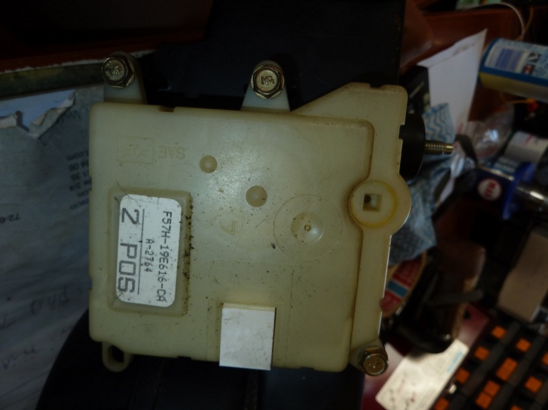

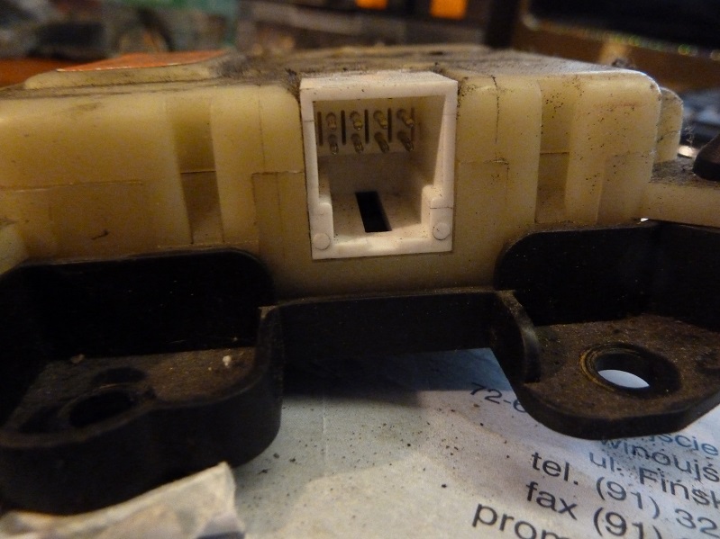

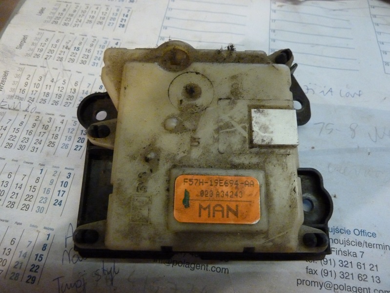

Możesz zrobić zdjęcie swojego silniczka, wtyczki i oznaczeń? Bo znalazłem jeszcze jeden.
