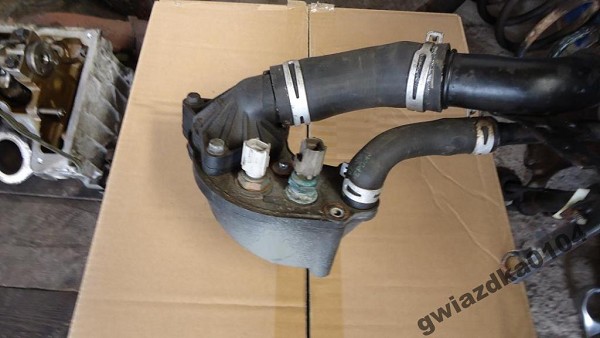

Ja mam podobnie , ubywa płyn a temp w normie , jak zimny to nie ubywa,
Mój mechanior doradził wymiane obudowy termostatu najprawdopodobniej jest gdzieś pęknięta i tego nie widać . Dopiero po rozgrzaniu ubywa płyn , pewnie plastik z którego zrobiona jest obudowa się rozszerza .
