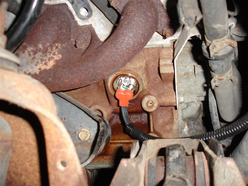

Grzałkę możesz dobrać z innych, na 230V bo ją wpinasz po prostu w układ chłodniczy. Miałem coś takiego kiedyś w jednej z moich explozji ale wywaliłem. Samochód odpala fantastycznie i tak a kabel mi się niepotrzebnie plątał.
No chyba, że masz taką wstawianą w blok silnika jak ta ze zdjęcia...

Kabel pewnie można zakupić... Grzałkę masz taką jak ta ze zdjęcia?

Grzałka w moim jest w bloku jak na foto. Chyba nie ma takich grzałek na 230v czy pozostaje zakup przetwornicy?
Chcę to uruchomić nie dlatego, że ciężko zapala zimą ale dlatego bo mi bardzo szkoda tego silnika w mrozy. W zeszłą zimę odnotowałem któregoś ranka -27*C. :shock: Nawet w garażu jest mu zimno.
więc tylko przetwornica i to coś poważnego - żadna tam chińska zróba bo dobranie czegoś takiego na 230V raczej jest niemożliwe.
