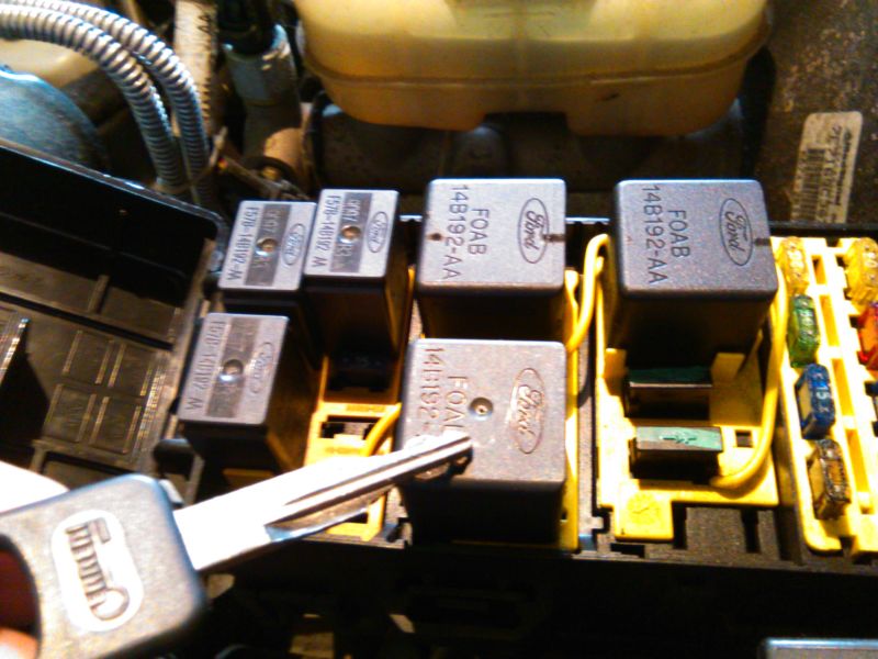

U mnie zeszłego lata też nie zadziałał kompresor od klimy.
Drakerc wymień albo podmień ten przekaźnik, i kompresor ruszy.

Chwilowo Ford jest na kanale i dopiero wieczorkiem zajrzę, ale sprzęgło klimy jest OK - wydaje mi się, że to raczej jest coś z elektryką - przełącznik, bezpiecznik czy coś takiego.
Susel - sprawdź proszę PW odnośnie tego zdjęcia, dzięki.

Dziś było trochę wolnego czasu i udało mi się wraz z mechanikiem dojść do źródła problemu. Dzięki Susel za zdjęcie - tak jak myślałem, było to coś z okablowaniem, a konkretnie przełączaniem klimy po ustawieniu pokrętła na AC. Druciarze, co zakładali instalację LPG rozbebrali wszystko i jakimś cudem nie było żadnego "połączenia" które by dawało impuls od przełącznika do sprężarki żeby się włączyła - trzeba było poprowadzić dodatkowy kabelek od niego do zasilania sprężarki i teraz jest już OK.
