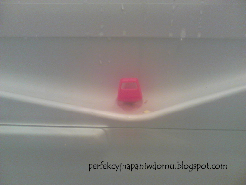

nie ma większego sensu równie dobrze można by co roku odgrzybiać lodówkę w domu
Jesteś w błędzie bo wnętrze lodówki to wnętrze auta. Zajrzyj na sprężarkę swojej lodówki (pojemnik na skropliny) to zobaczysz to samo co w spływie z parownika w samochodzie.

Pierwsze zdjęcie z google.
Na tylnej ścianie wewnątrz komory znajduje się odpływ który "biegnie" na sprężarkę.
I Ty masz tak w aucie... ??? :shock:
;P
