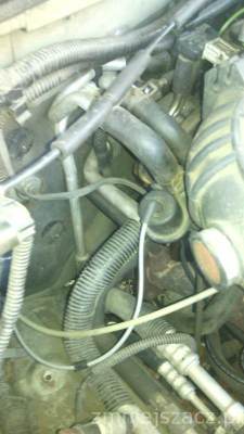

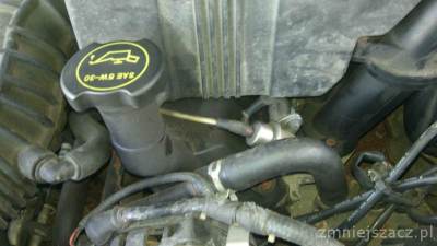

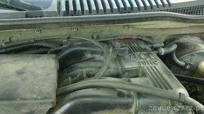

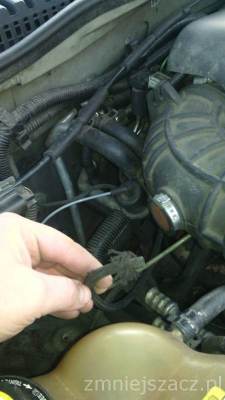

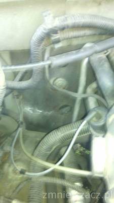

2015-03-17, 20:00
przesyłam zdjęcia mojego silnika i te podciśnienia z którymi mam problem . Dzisiaj wyciągnąłem wężyk w którym czuć że jest zasysane powietrze , ale gdzie ma być podłączony nie namierzyłem , owy wężyk trzymam w ręce na zdjęciu
