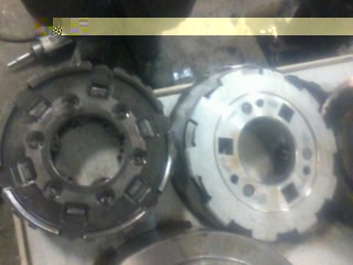

albricht na warstacie wydłubał z jedynki skrzynke a4ld akurat zajechałem i miałem okazje porównać a4ld sierra ( siedziała w exie :D) i normalną a4ld z exa podsumowanie : obie są takie same po za przekładniami planetarnymi ta z sierry ma osadzone zębatki w amelinium na zdięciu planetarka jaśniejsza ;) czyli jeździć będzie ale ! mocniejszy but i nie pojedzie ;P :D

Jeszcze ilość zębatek jest inna

no tak exowa 6 szt. ściera 3 :)

Mało tego dziś się dopatrzyłem że.... Jest różnica w obudowie a mianowicie bieżna jednokerunku low reverse na obudowie.
I bęben lov rewerse jest inny patrz zdjęcie kojota i różnica zapadek zewnętrznych na planetarkach.
Poza tym różni się oznaczeniami na obudowie pod dzwonem Explo ma P90- coś tam ściera P89-coś tam
