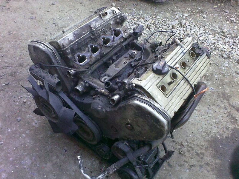

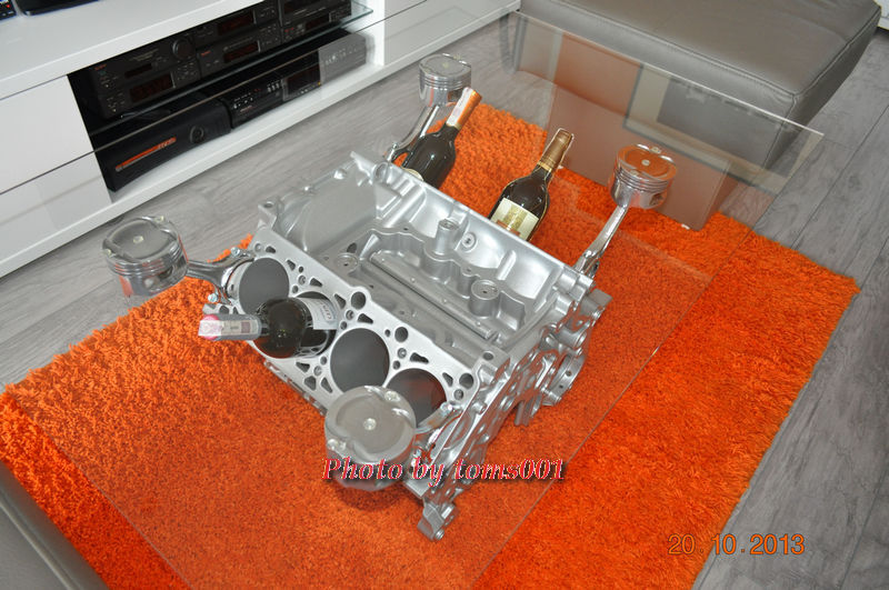

Ja jakieś 1,5 roku temu odkupiłem od kolegi silnik audi V8 z przebiegiem ponad 650tyś po strzale rozrządu. Długo to trwało, ale efektem prac jest taki oto stolik.
W planie mam jeszcze zrobienie do kompletu lampek wykorzystując pozostałe tłoki.
Ma ktoś jakieś plany lub doświadczenia w rezaniu takich wynalazków?

dobre podoba mi się :one: w sumie mam pare "gadzetów" :mrgreen: w które można by tchnąć nowe życie. Powiedz ile czasu zajeło ci doprowadzenie do takiego stanu ten blok? mlowałeś, polerowałeś?

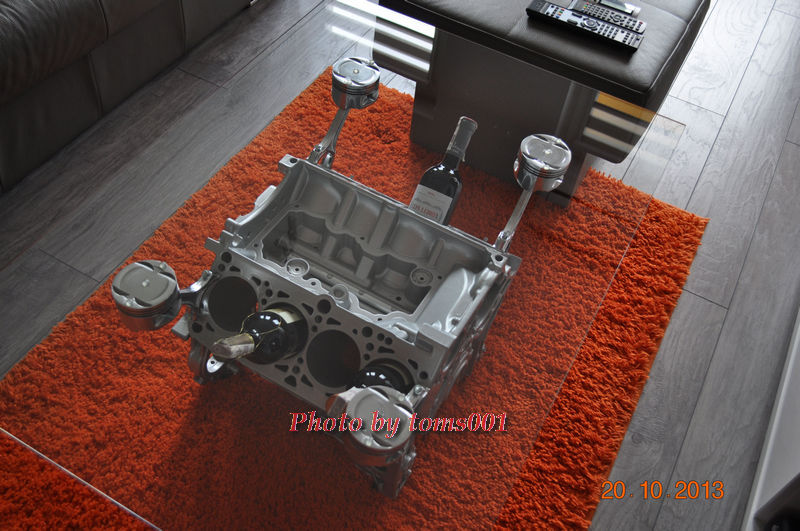

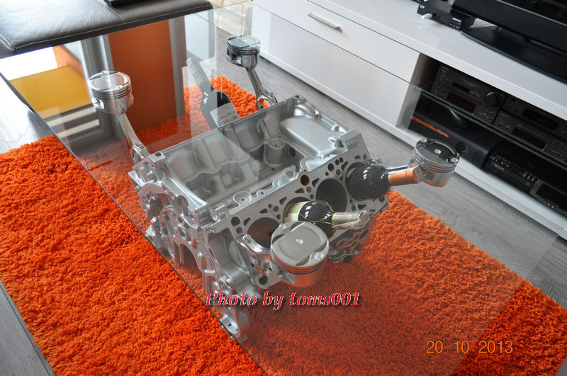

Robota po rozbiórce to piaskowanie ze 4 razy, bo ciągle gdzieś olej wyłaził, malowanie proszkiem, korby do niklowania, szyba od szklarza, do tego lampka w środku z 4 ledami osram z castoramy (tak spasiła, że trzeba się przyjrzeć na zdjęciach), kółka gumowe przykręcane też z castoramy.
Rozwalony silnik kosztował mnie 300zł, jak go wiozłem w bagażniku opla vectry ważył koło 170kg, po zwaleniu ciężkiego dołu i głowic został sam aluminiowh blok, bez szyby to niecale 40kg. :)
Żałuje że pozbyłem się wałków, jakby je zespawać cztery w pionie, to by była fajna wysoka lampa do rogu pokoju.
Dobrze wyglądaja tez stoliki z nogami ze sprężyn, albo podgrzewana kanapa z amerykańca kabelek pod panele, przetwornica gdzieś schowana ale na to moja już by się chyba nie zgodziła :lol:

tylko ten słaby dostęp do chłodziwa mnie martwi :roll: chyba tu trzeba zbić szybke w razie alarmu :D

te tłoki ze stolika mają duże wgniecenia po kolizji z zaworami :D :D :D

Połówki wchodza i wychodzą bez problemu, te winioki już nie. Szyba jest tylko postawiona na gumowych naklejkach, ale nie przesuwa się. W sumie zawieszka z młotkiem jak w autobusie to spoko pomysł! [smilie=drinkingdrunk.gif]
A to jest akurat po to aby kolizji nie było...
