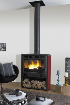

wiec mam taki mały problem jestem na etapie budowy domu. muszę rozwiązać sprawę kominka w salonie wiec wymyśliłem sobie i tak mi się podoba koza wolnostojąca z rura spalinowa do samego sufitu tak ja na przykładowym foto, chodzi o rozwiązanie problemu : 1przejściem przez strop chodzi o temperaturę
2dalszy ciąg kominowy tez z rury żeliwnej aż ponad dach+ system mocowania
3lub od pietra lekki komin systemowy +system mocowania
czy ktoś możne coś takiego już robił? wiem ze jest tu paru budowlańców z doświadczeniem co widzieli nie jedno i nie jedną zachciankę klienta zrobili :-P

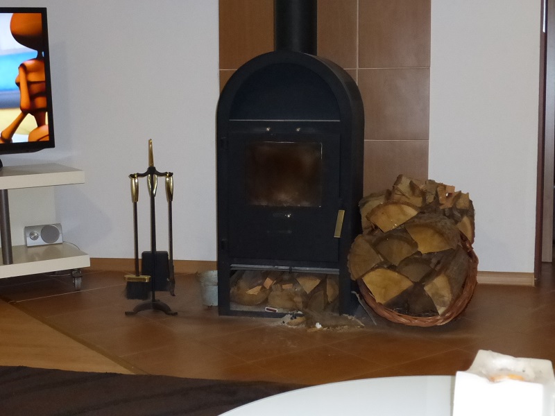

Mam taką kozę u siebie 5 lat i nie chciał bym kominka tylko to. Całe ciepło rozchodzi sie po salonie, jedna kłoda brzozy czy buku pali się godzinę, podrzucone o 23 trzyma ciepło do rana. Podłączona do komina wymurowanego w ścianie nośnej (jeśli dobrze mówię bo nie jestem budowlańcem).

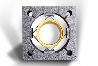

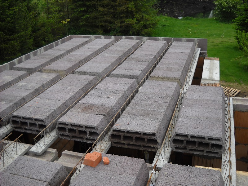

jeśli chodzi o samo przejście przez strop(stroptypu TREIVA) tak to sobie wymyśliłem ,ze w stropie zabetonować 1 element komina systemowego aby od izolować rurę do stropu dalej ciągnąc rura żeliwną przez piętro, na pietrze komin idzie miedzy 2 ściankami działowymi w jednym z pokoi tam zrobić zabudowę z GK izolowana z wełny do kominków i zrobić kratki wentylacyjne aby tak ogrzać 2 pokoje i korytarz cala rura montowana w 4-6 punktach do ściany za pomaca kotwy daje przez poddasze wyjść nad dach tam tez wykonać stelaż stalowy i znów zamocować w 4-6 punktach i izolacja z wełny mineralnej na całości
jak znajdę chwile czasu to narysuje mój plan aby było jaśniej widząc co w mojej głowie siedzi
