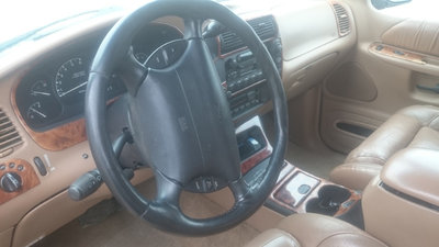

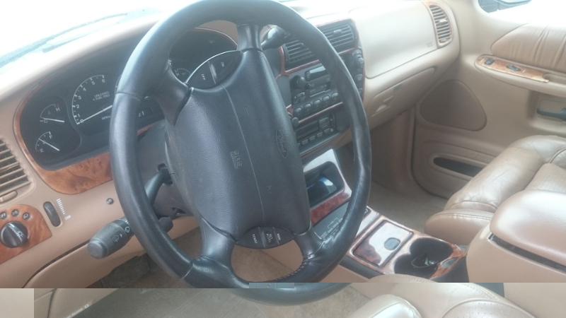

Przygotowanie do projektu :-) . 3 dni temu zakupiłem EX 2 Eddie Bauer v8 wersja kanada rok 1996.
Pojeździłem trochę nim i stwierdzam że reduktor nie będzie mi potrzebny , zobaczy się jak to będzie na oponach 35 cali .
Wcześniej nie miałem okazji jeździć takim v8 i jestem mile zaskoczony jak to jeździ , może nie jest to jakiś sprinter ale mi nie o to chodzi .
Porównałem sobie jedyneczkę i dwójkę i tak na oko zapowiada się OK, tym bardziej że budę od jedynki będę odnawiał więc przyspawanie odpowiednich uchwytów w przedziale silnikowym nie stanowi problemu .

Karol zostaw coś dla mnie :D Też coś może bym z niego przygarnął w tym kolorku ;) np. Plastik przy zegarach, bo ostanio połamałem zatrzaski przy przełączniku świateł :(. W jakim stanie tam są fotele ? Tak z ciekawości gdzie takiego dorwałeś ?

Koledzy , niestety środeczek nie będzie na sprzedaż , jest pikny :) , za to kangur( Cobra), i plastyki zewnętrzne na pewno .
Lecz proszę się uzbroić w cierpliwość jeszcze kilka miesięcy, nie mam placu ani magazynów aby toe duperele trzymać więc na pewno będzie tanio , aby się tego pozbyć a na co nie będzie zainteresowania pójdzie na przemiał.
Fordzik kupiony we Szwecji , przejechane ma ponad 300 tyś. ale środek ładny , siedzenia całe , nie podarte czy popękane. plastyki całe , trochę wyblakło te drewnopodobne .
Za to progów nie ma :o
