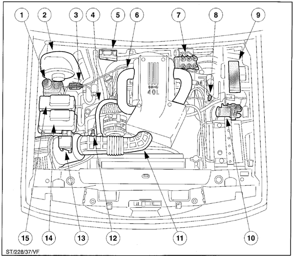

odpowietrznik skrzyni korbowej, tzw. zaworek PCV
co 90tkm
A co to jest, po co jest, gdzie to jest i za ile to jest ? :-)
co 90tkm
hmm,
jest przeciez napisane odpowietrznik skrzyni korbowej
a znajdziesz to tu zob.nr.4

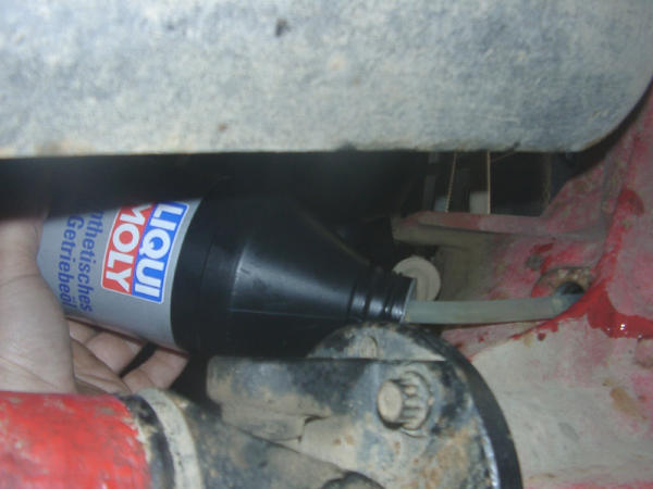

Przepraszam,że tu, ale nie mogę znaleźć informacji (chyba jeszcze za bardzo nie potrafię sie po forum poruszać), także prosze o wybaczenie :):)
Musiałem zmienić uszczelnienie na wyjściu z półosi. Przy tej operacji wiadomo, trzeba zdjąć osłone dyfra. I teraz zagwostkę mam... Jak wlać nowy?????

na dyfrze u gory znajdziesz srube z wewnetrznym czworokatem 3/8" 8)

Re: INSPEKCJA
2008-06-18, 20:54
Ło matko....
Ford lubił utrudniać życie:P
Dzięki wielkie za info :):):):):)
