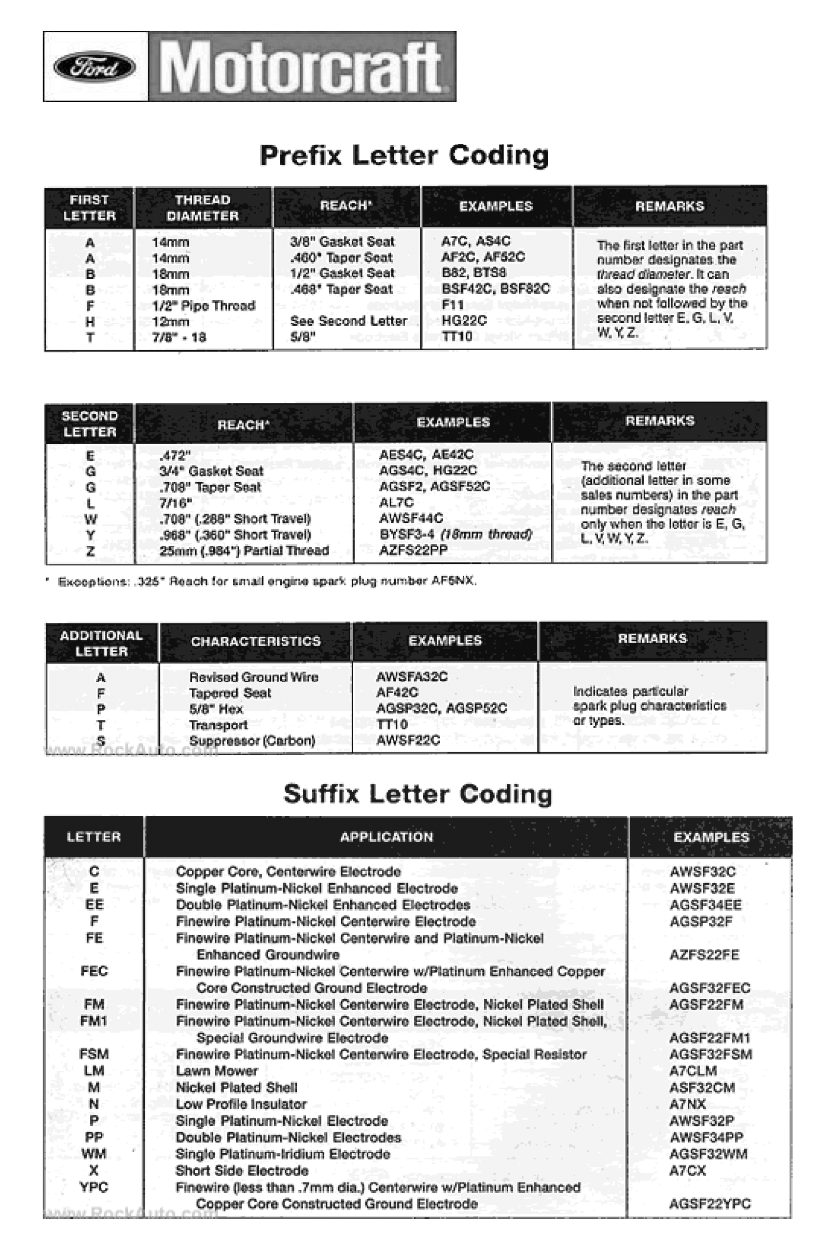

manius, świece podałeś co 90tkm ford zaleca Motorcraft AGSF22PP a mogą być AGSF22FM?
Olej w przednim moście podałeś przekladniowy np. GL-5 75W/90 - a może być 80W/90?
No i w ogóle to RESPECT 8-) - wszystko w jednym.
Ostatnio zmieniony 2007-10-15, 17:35 przez fynn, łącznie zmieniany 1 raz.
Re: INSPEKCJA
2007-10-15, 19:57
tak,
ale to chyba nie sa w 100%platynowe tylko platyna poniklowana
(PLATINUM FINEWIRE - NICKEL PLATED SHELL)
ponoc to nastepca AGSSF22PP
ale czy wytrzymuja 90tkm trudno mi powiedziec
Motorcraft stosuje oznaczenia PP platyna na elektrodzie srodkowej i bocznej
PG platyna na elektrodzie srodkowej
P platyna na elektrodzie bocznej
(PG i P montowane byly seryjnie w fabrycznie nowych silnikach,
PG po prawej stronie P po lewej, ponoc ze wzgledu na termike,
ale tak do konca nikt mi nie wytlumaczyl dlaczego)
a może być 80W/90?
tak
Re: INSPEKCJA
2007-10-15, 20:11
ok
znalazlem opis swiec motorcraft
te AGSF22FM sa platynowe
