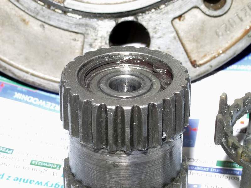

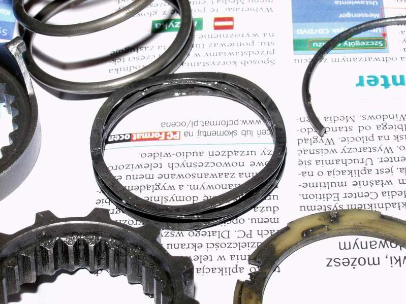

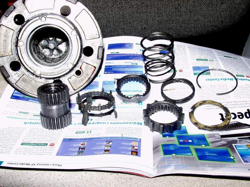

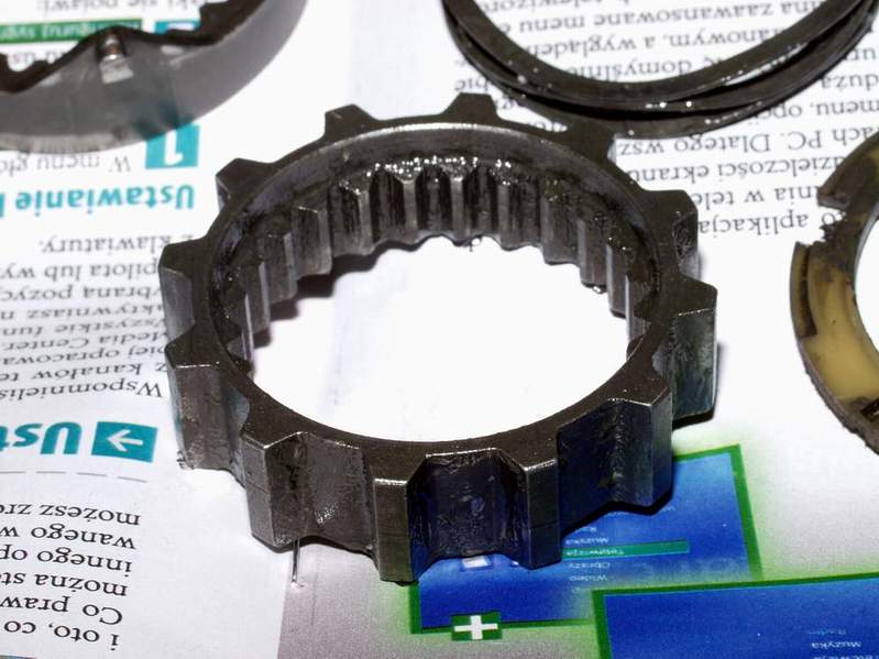

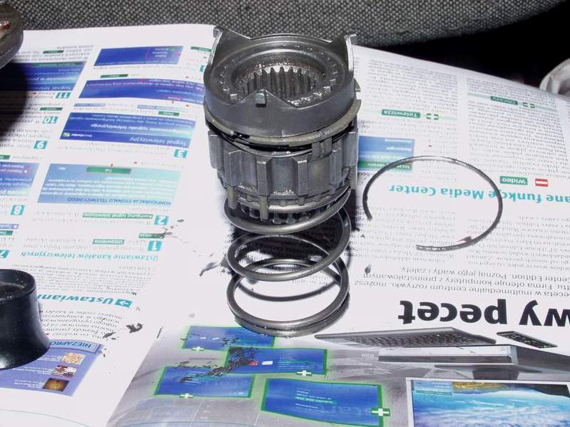

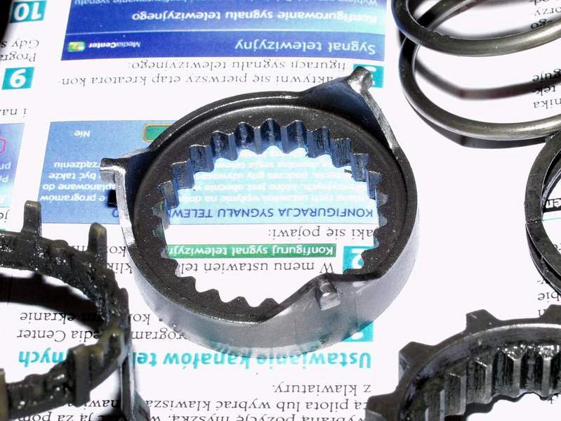

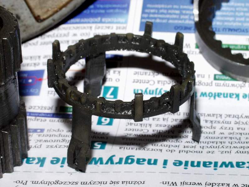

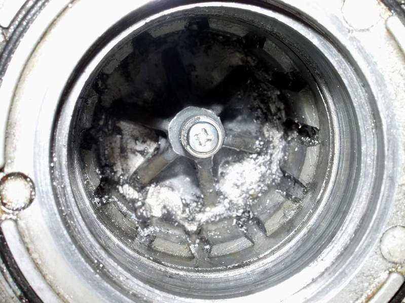

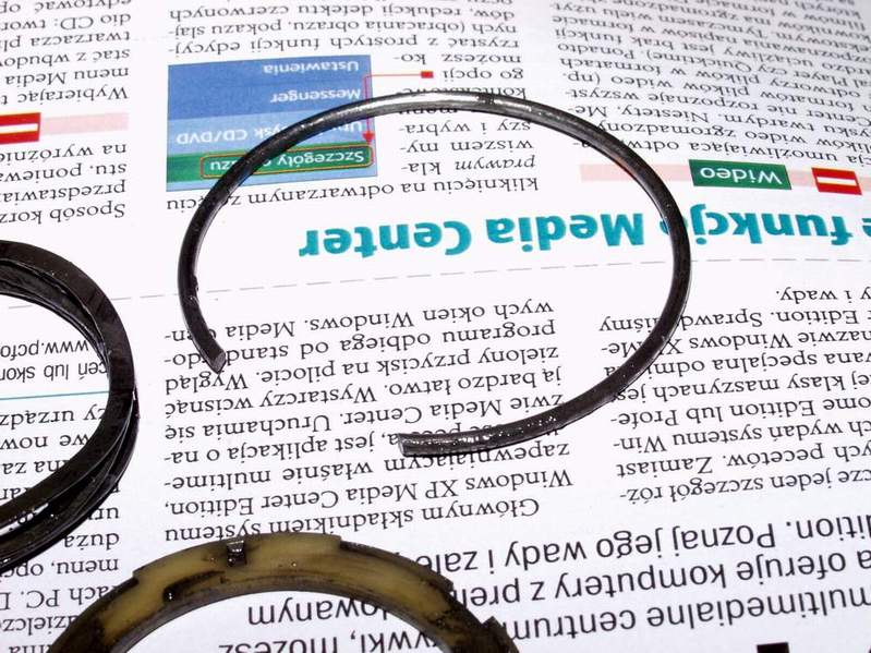

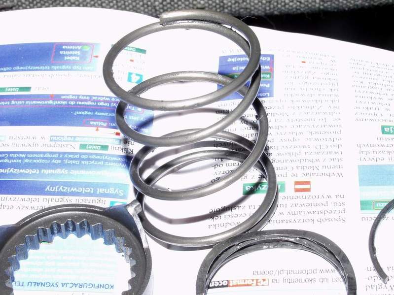

zaczynam naprawiać mojego explo i dzisiaj rozebrałem sprzęgiełka,niestety w lewym był urwany czop na którym jest założone łożysko,czop ten jest całością z obudową sprzęgiełka i jest z aluminium,czyli nie jest jakoś szczególnie narażony na przeciążenia.dlatego przewierciłem go w środku i po nagwintowaniu otworu i sklejeniu mocnym dwu składnikowym klejem ,wkręciłem śrubę 3 mm aby wzmocnić połączenie,zanim klej zwiąże i złożę sprzęgło , zrobiłem kilka zdjęć :
