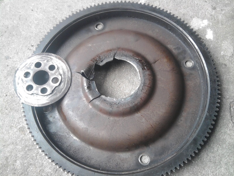

pękło koło zamachowe zostało wymienione, 9 szwów przy okazji założyli, skrzynia na miejscu ale nie gada po konsultacji z kolegami z forum decyzja skrzynia na dół sprawdzić dwie rzeczy i usunąć awarię

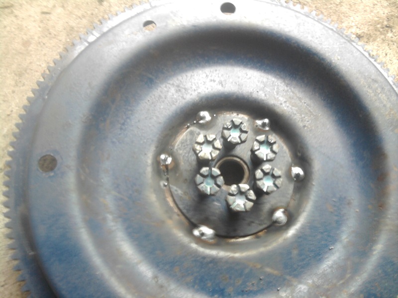

- błąd konstrukcyjny koła zmusił mnie żeby poprawić konstruktorów i blaszka która jest tylko w trzech miejscach zgrzana do koła została wzmocniona kilkoma spawami, będzie się inaczej rozkładać siła odśrodkowa
- Zdjęcie0798.jpg (127 KiB) Przejrzano 5396 razy

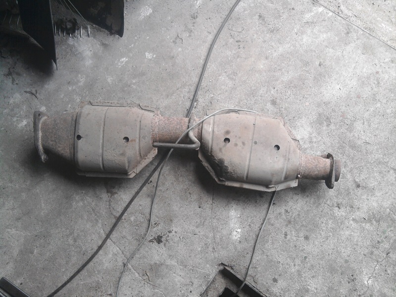

- na wydechu były dwa w 100% sprawne katalizatory
- Zdjęcie0800.jpg (197.73 KiB) Przejrzano 5396 razy
- tak wygłąda uszkodzone koło zamachowe
- Zdjęcie0801.jpg (170.31 KiB) Przejrzano 5396 razy
