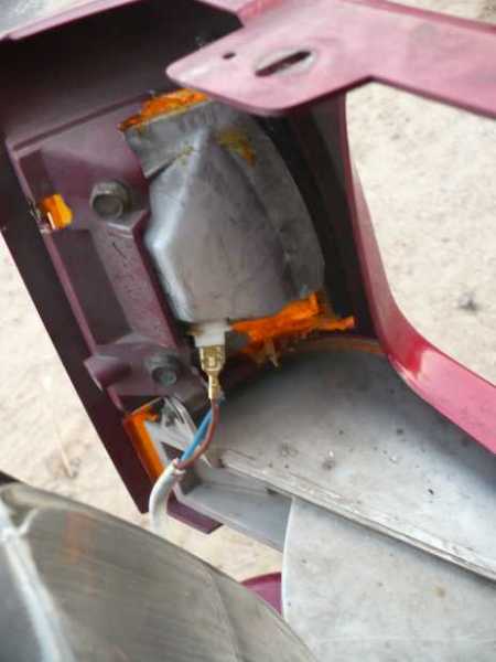

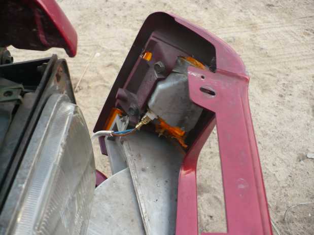

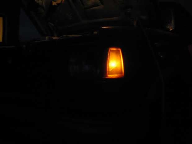

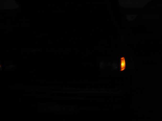

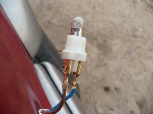

Więc tak jak mnie prosił Hubi zamieszczam opis montażu żarówek w odblaskach w Explo I
Całość jest bardzo prosta i szybka do wykonania.
Należy zaopatrzyć się w klej do plastiku (ja użyłem Poxipolu białego), w sklepie motoryzacyjnym zakupić dwie oprawki od postojówek z fiata 126p koszt sztuki około 3,- i oczywiście żarówki 4W do tych oprawek koszt takiej żarówki około 0,60,-
W celu wymontomania odblasków trzeba odkręcić całą obudowe lamp która jest przykręcona od góry dwoma wkrętami a na dole jest przymocowana za pomocą takich blaszek sprężynujących.
Pozdjęciu obudowy możemy łatwo za pomocą klucza 11 odkręcić odblask i tu pierwsza uwaga należy przy odkręcaniu robić to delikatnie ponieważ plastik (lustro odblasku) nie jest najlepszej jakości i może popękać
Następny etap to rozwarstwienie odblasku od lustra i tu też trzeba to robić spokojnie i powoli za pomocą cieńkiego płaskiego wkrętaka całość ładnie powinna odejść.
Po rozwarstwieniu zobaczycie że odblask jest malowany od wewnątrz na srebno, więc ja najpierw wlałem na tą farbe na pare minut rozcięczalnik nie stosować żadnych silnie działających na tworzywo sztuczne, następnie po zlanie go i wytarciu do sucha lekko zmatowałem papierem ściernym o grubości 80.
Oprawki mocujemy wiercąc otwór wiertłem, najpierw powiedzmy 5mm, a następnie rozwiercamy wiertłem 12mm, otwór musi być w dolnej części lustra, należy przed tą czynnością przyłożyć to lustro do obudowy lamp i zaznaczyć miejsce na otwór żeby nie okazało się że otwór jest w takim miejscu że nie możemy wcisnąć oprawki.
Oprawki są z miękkiego plastiku tak że ładnie się wciskają w otwór który nawiercimy.
Można dla pewności że się nie wysuną użyć jakiegoś kleju w stylu super glue.
Za pomocą kleju do plastiku posklejać lustro z odblaskiem a następnie przeprowadzić przewód od postojówek.
Ja z racji tego że nie miałem podręką żadnego przewodu a jedyny który znalazłem w domu to był podtynkowy 2x0,5 więc taki użyłem.
przewód jest sztywny więc dodatkowo trzyma oprawke w swoim miejscu.
Ja nie rezygnowałem z postojówek więc się wpiołem w przewód od nich, ale jeżeli ktoś chce może podlączyć ten przewód pod obrysówki beż konieczności doklądania przewodu.
Miłej zabawy
