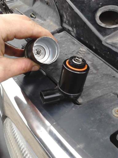

Wyczyściłem czujnik masy powietrza(ten wciśnięty w rurę dolotową w kształcie łebka od szpilki).Polepszyło się co prawda pierdzi w tłumiku słychać że przebiera ale strzałka obrotomierza stoi ładnie na 900obr/min, ale doszedł nowy objaw obroty z 2000 do 900 spadają około 3-4 sekundy.

Coś tak mi się wydaje, że teraz może powinienem wykonać autoadaptację po wyczyszczeniu MAF-a, czujnkia masy powiertza i krokowca. Tylko nigdzie nie jest napisane konkretnie ile czsu powinna ona zająć, jak powinna przebiegać i czy powinna być przeprowadzona wyłącznie na PB.

Już wiem dlaczego wolno schodził z obrotów.Prawdopodobnie podczas czyszczenia ''krokowego'' ustawiłem grzybek w pozycji lekko uchylonej na zimnym silniku chodził równo na ciepłym podczas jazdy nie schodził z obrotów tylko obroty spdały jednocześnie ze spadkiem prędkości. Wymoczyłem go jeszcze raz w miksturze acetonu benzyny i rozruszałem iglicę z grzybkiem pilnikiem do piły w jedną i drugą stronę aż zaczęła chodzić w miarę lekko.Po podpięciu zasilania czuć tyknięcie ale nic się nie dzieje.W związku z tym pozwoliłem sobie rozebrać ten elektromagnes co wcale nie było trudne i żadnym problemem jest złożenie wszystkiego do kupy.Śrubokrętem rozgiąłem blachę i wyciągłem cewkę.Po zapodaniu napięcia tłoczek w cewce jest wciągany do środka czyli powinien otwierać grzybka do tego ta sprężynka którą widać przez jeden z otworów też działa w tą samą stronę więc czegoś tu nie rozumiem.Tłoczek nie jest połączony z iglicą(ośką) więc na moje powiniem wychodzić z cewki pchając igicę bo przecież jak się chowa to jej nie pociągnie bo nie są ze sobą połączone.
Wychodzi na to że to podciśnienie zamyka grzybek a elektromagnes powinien go otworzyć.Przed włożeniem krokowca otwieram grzybek na maxa przykręcam go odpalam silnik przez 2-3s chodzi normalnie aż wkońcu obroty spadają i silnik gaśnie.Jak miałem odkręconego krokowca zamknąłem grzybek na maksa(sprężynka nie pozwala zamknąć go szczelnie, ale podciśnienie zrobi swoje) i ktoś włączył zapłon to grzybek się otworzył.Wydaje mi się że podciśnienie jest tak silne że elektromagnes nie jest w stanie utrzymać iglicy z grzybkiem, wydaje mi się że pomogło by rozciągnięcie tej sprężynki którą widać w pierwszym otworze tylko że wyciągnąć jej nie idzie a w środku nie bardzo jest jak.
