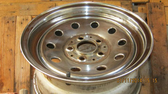

Z tego zdjęcia to wyglądają na +23 :-D

Tak wyglądają , czy mozliwe aby nabite było -23 , a inne są ? Bo jak maja ET plusowe to mogą nie pasować do explo, z opona 31x10,5 15 .

Maja też za mały otwór centrujący .

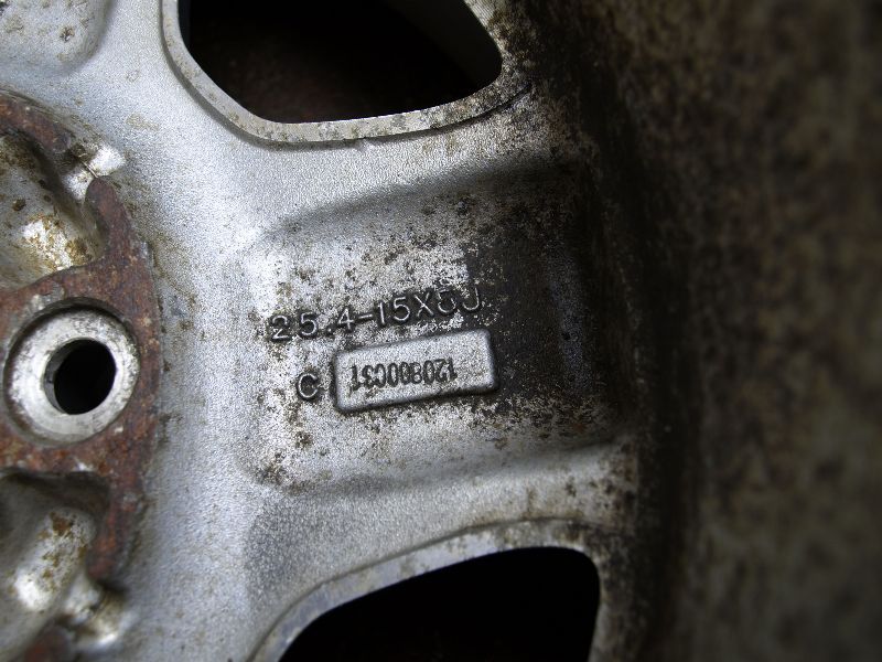

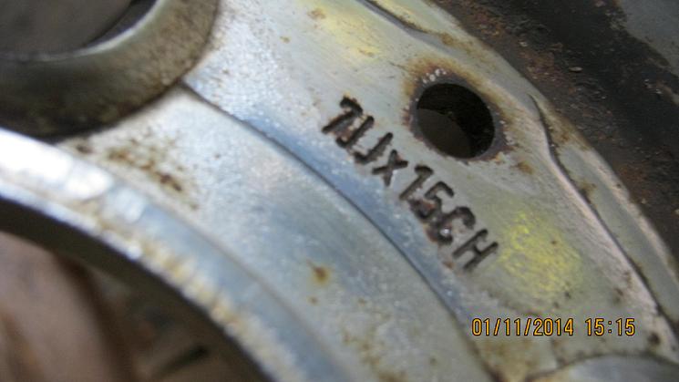

A jakie ET może miec ta felga ?

Pomierzylem ta niklowaną podrdzewiala felgę szer. felgi to 220mm , głebokośc od rantu do
czoła piasty 125 mm , czyli polowa środek 220/ 2= 110mm czyli 125 minus 110 = 15 mm ,
Po mojemu to jest felga ET+ 15 , Czy dobrze policzylem ? Pytanie jeszcze mam czy z takim ET15 jezeli dobrze policzylem i oponą 31x10,5 pasuje do explo. 2000r. ?
Pytam bo jeszcze trzeba zrobić większy otwór centrujacy , a jak juz roztoczę otwór to nie będę mógł zwrocic felg . Pozdrawiam i prosze o odpowiedż .
explorer, 4l. 2000r. limited.

jak roztoczysz to nie będziesz mógł zwrócić i też wyważyć :mrgreen: +15 podejdzie

Oddałem te niklowo- rdzawe , rozstaw śrub , po któryms juz razy mierzone , okazały sie nie pasujace , Póki co mam gumy bez felg .
