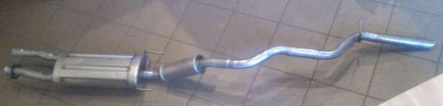

Witam,ja też ostatnio byłem zmuszony wymienić wydech ostatni,nie za dużo czasu miałem na wybór odpowiedniego więc poszedłem na łatwiznę i allegro mnie wyręczyło . Zakupiłem prawdopodobnie taki jak Ty Rad-T. Też był przecięty i opaska dodana.Więc pytanie moje czy już zamontowałeś tłumik i jakie wrażenie? Ja niestety się rozczarowałem bo jest strasznie głośny,buczy w kabinie dość mocno.Posłucham Kamyk-a i zakupię Flowmaster 70.

Samochód cichy, wszystko w normie, więc może na łączeniach nie spasowałeś dobrze, pastę dałeś?

montował to warsztat,sprawdzałem czy faktycznie gdzieś nie dmucha wszystko wygląda ok,to być może inny producent ,mój niby niemiecki hihi

Polecam tłumik dedykowany jako fabryczny zamiennik firma Walker, dwa wejścia
2.25", jedno wyjście 2", z wieszakiem oraz dwoma dolotowymi odcinkami
rur(stal nie rdzewna) . ściągany ze stanów przez firmę masterpart cena 732zł . Nic nie buczy totalna cisza z tłumika , słychać teraz pięknie jak silnik pracuje
