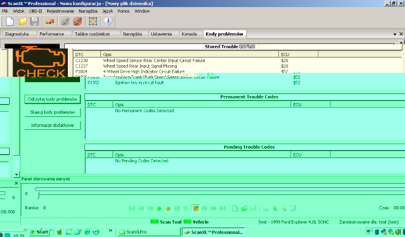

Nie daje mi to jednak spokoju :) nie lubię mieć czegoś niesprawnego, poza tym wskazówka sama się ujawniła - zapaliła się kontrolka ABS-u.
W końcu wziąłem się za sczytanie błedów, jakoś mi wcześniej nie po drodze było :D
Wywaliło błąd tylnego czujnika na moście (a jednak) oraz przedniego speed sensora na reduktorze. To były błędy zapamiętane, po resecie wywala już tylko błąd tylnego czujnika, ale bez jazdy więc pewnie błąd czujnika na reduktorze wróci dopiero po zgłoszeniu awarii napędów przy przekroczeniu prędkości 50 kmh.
Sprawdziłem od razu zatem napięcie na wtyczce przy czujniku i prąd jakiś tam jest - u mnie około 2,50V ale popatrzyłem sobie w internety i teoretycznie napięcie powinno tu pulsować, a nie być stałe. Czy może ktoś w takim razie sprawdzić u siebie napięcie na wtyczce czujnika abs-u na tylnym moście? Przy włączonym tylko zapłonie, bez odpalania silnika. Poprosiłbym od razu o zmierzenie oporności tego czujnika na moście. U mnie wygląda, że jednak padł, bo nie daje żadnego odczytu. Tylko co się w takim czujniku może zepsuć? :D
Błędy poniżej.

to tak : napiecie na wtyczce od abs to 2.5 a oporność czujnika to 1.14 i zminia sie jak zakrecisz kołem.
i blad po odpieciu c1230

super, dzięki wielkie, czyli jednak u mnie wygląda na uwalony czujnik, a napięcie dochodzi prawidłowe. Dzięki raz jeszcze! 8)
