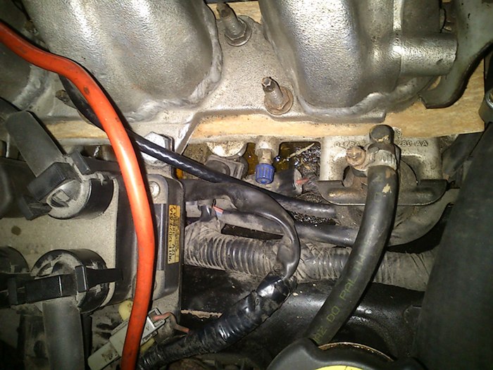

Zauważyłem jeszcze, że na benzynie po odpaleniu przez naście sekund obroty są nierówne, schodzą na chwilę nisko (lekko się krztusi), naglę wchodzą wyżej i później się w miarę stabilizują, ale i tak są chyba lekko za niskie. Na gazie chodzi raczej równiej. Na dniach pooglądam rzeczy o których piszecie.
Czy czujnik ciśnienia paliwa, widać tu na zdjęciu?
Kolektor dolotowy był skracany, bo nie wszedłby pod maskę (inny ford).
Uszczelka pod pokrywą też już do wymiany...
czy to czujnik ciśnienia paliwa?

:shock: jakieś dziwne przeróbki a czujnika ciśnienia brak i tu właśnie cały problem
