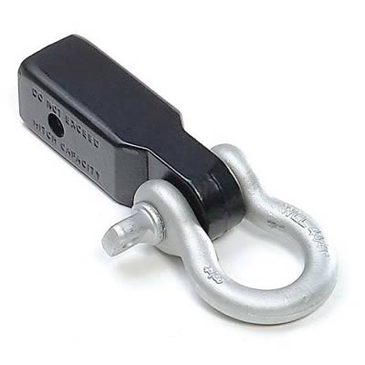

wiesz... no trudno powiedzieć... na pewno wolałbym ciągnąć za ramę szczególnie z tyłu równomiernie - czyli rozkładać siłę na obie szyny ramy. Jeśli będziesz miał zamontowany hak do holowania, uchwyt holowniczy z jednej strony i będziesz używał go do rwania samochodów z błota to po jakimś czasie możesz doprowadzić do przesunięcia szyn ramy względem siebie - wzdłużnie co zaś doprowadzi do zostawiania 4 śladów... miałem już takiego Explorera gdzie jedna szyna ramy była przesunięta względem drugiej o jakieś 4cm... równomierne rozłożenie siły... czyli otwór po haku jest bardzo dobry miejscem do zaczepiania czegokolwiek - z drugiej strony w hameryce sprzedaje się też szekle z uchwytem, który mocuje się w otwór haka... coś takiego:

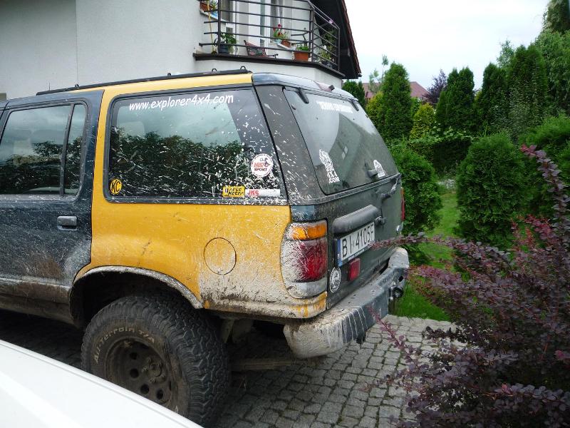

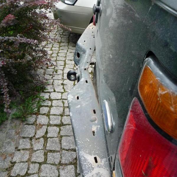

Panie i Panowie - niestety mój patent nie wytrzymał kolejnej serii prób. W dniu wczorajszym uczestniczyłem w tyczeniu trasy rajdu jesiennego klubu "Żubry" i na jednym z odcinków (jeszcze nie przetartych) wkleiłem się tak w jakieś bagno, że nie mogłem otworzyć drzwi... do "wyrwania" mnie z tej dziury potrzeba było dwóch innych samochodów... rwanie na kinetyku pomogło, mocowanie zdało egzamin ale jednak zderzak nie wytrzymał. Następnym razem będę mocował uchwyt w taki sposób by do podobnej sytuacji nie doszło. Zdjątko zderzaka... zdjęcia wklejenia" w dziale wyprawy...

Rama nie zawęziła się - puściły i powyginały się uchwyty mocujące zderzak do ramy - w tym miejscu jest u mnie płyta wzmacniająca ramę... jak u wszystkich zresztą.
