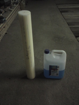

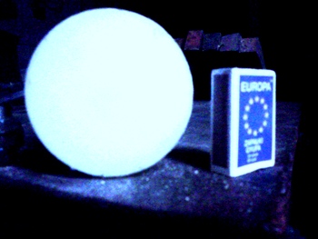

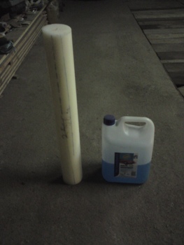

To jak wy już o Body lifcie to i ja trochę , kolumnę można dorobić i nawet prosto .
a tu moj śliczny Wałeczek Ertalonu
Ogólnie to będzie 10 tulei po 5,08mm śruby będą dłuższe przystosowane do polibuszy na dł 7,62mm. Ale jest jednak z tymi trzema więcej roboty !!! A ja czasu ostatnia jak na lekarstwo więc na razie Dwa :mrgreen:
Wałek 1.JPG (42.25 KiB) Przejrzano 4988 razy

mcx a gdzie to cudo zakupiłeś?

Na temat materiału to Darek Lisu mnie pokierował :-)
A okazuje się że jest to materiał dość popularny w sklepach z częściami do ciężarówek , ale nie we wszystkich można kupić tylko kawałek , chcą całe wałki sprzedawać . Ok 55zł za kilogram tak przynajmniej ja kupowałem .

A to muszę zadzwonić, my potrzebujemy na 3 samochody więc myślę, że ilość nie będzie problemem, a sam to ciąłeś czy dawałeś do jakiegoś speca?

Dałem do tokarza 10 zł sztuka mnie wyszła kompletna z otworem 12 w środku.
